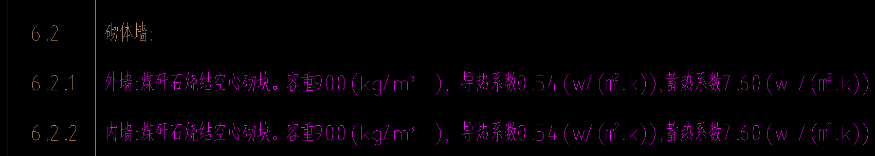

套 砌塊墻定額(空心砌塊)

100厚度,與200厚度,不相同的,分別套對應定額的厚度的。
