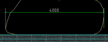

陌言 2025-04-28 16:25:43 | 廣東省 土建 | 41查看 3回答
陳工 鉆石專家
答題: 201922 被贊: 47547
長度/間距=根數。長度0.3*根數*直徑18鋼筋每米重量是2千克的。
2025-04-28 16:32:23
雪蓮 鉑金專家
答題: 31570 被贊: 7832
0.3*2*根數
2025-04-28 16:29:42
可遇難求 鉆石專家
答題: 104525 被贊: 41538
18圓鋼理論重量*0.3m*個數,這個屬于植筋。
2025-04-28 16:30:32
