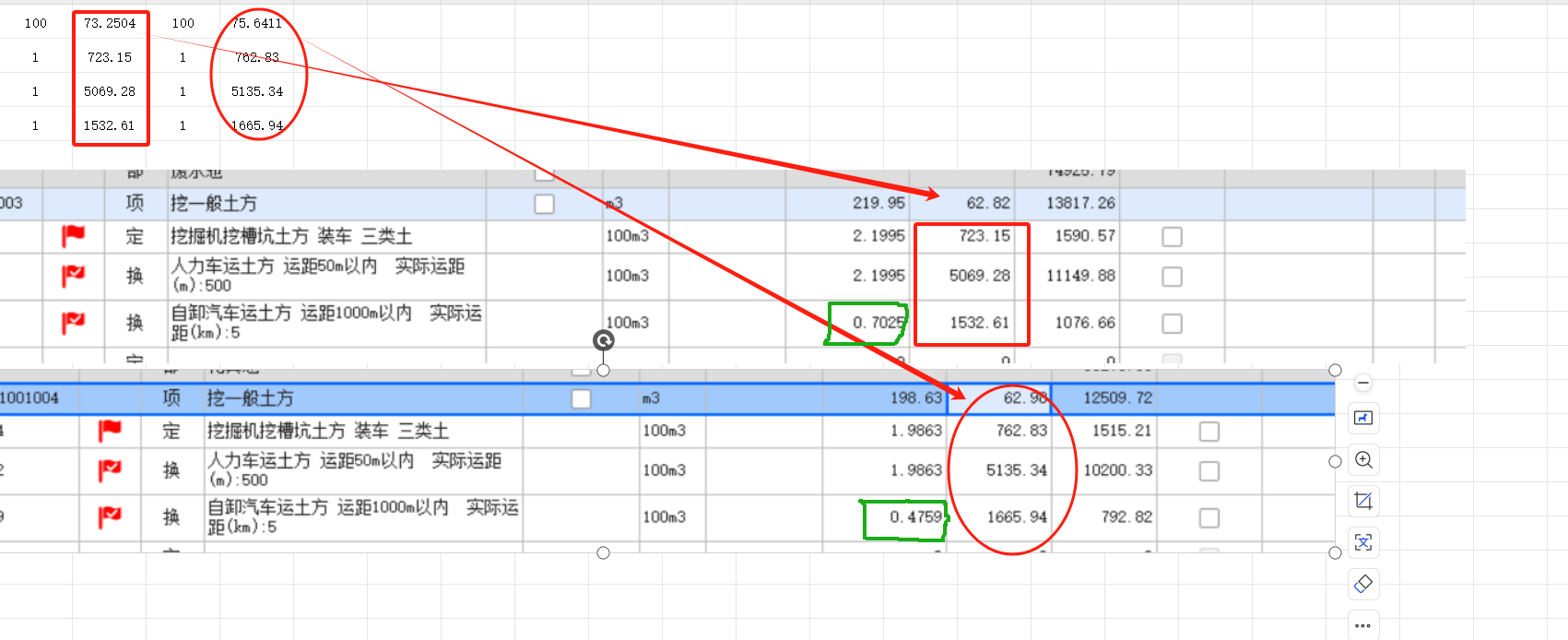

  • 定額單價不同,為何清單單價一致,是不是強制修改了,土方外運的工程量為啥只有一點
    土方外運
    找不同:你分別切換兩個相同定額,看對應的人材機含量及單價是否一致,取費是否相同。
    如果要統一,可以復用單價
    你把定額對應清單的定額含量調出來,看含量是否相同。最后一個不同,上面個是三分之一,下面個是四分之一
    2025-04-28 15:49:49
  • 可能性是強制修改了綜合單價。
