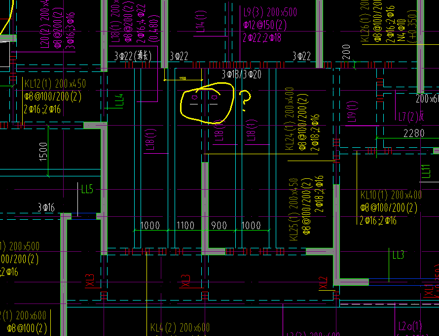

  • 1.圖二圈住部分畫不上去是為什么?2.圖三只有圈住部分需要布置a-a(欄板)嗎?

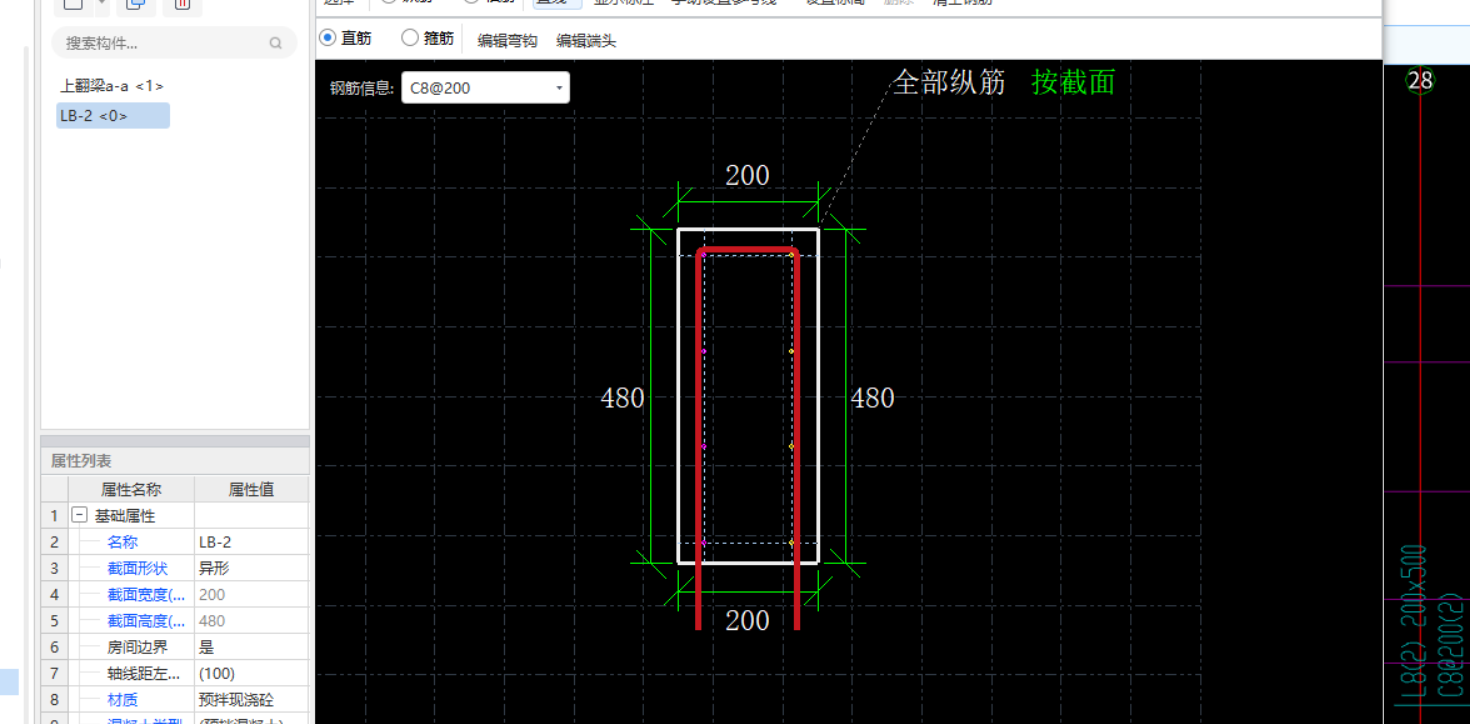

  • 豎向鋼筋畫下去之后先別右鍵確定,shift+左鍵 偏移

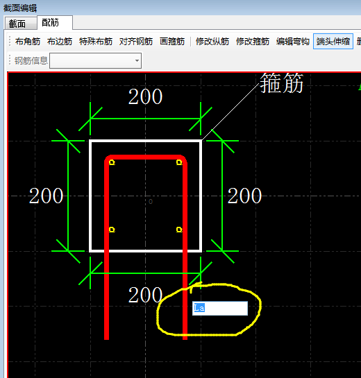

  • 用端頭編輯設(shè)置,全直的可以【包括錨固總長度的數(shù)值】河北省
