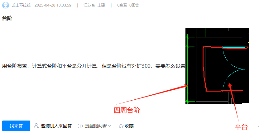

用臺階布置,計算式臺階和平臺是分開計算,但是臺階沒有外擴300,需要怎么設置

臺階面層工程量里分別提踏步投影面積和平臺投影面積
