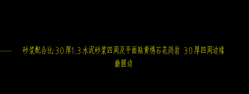

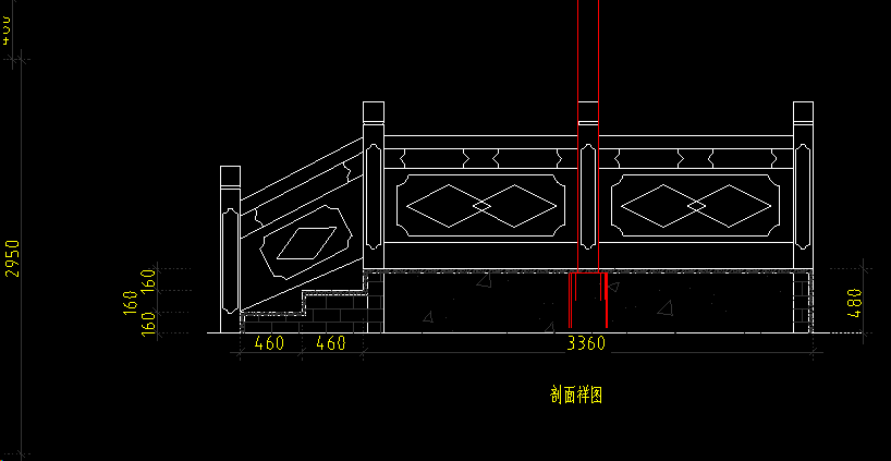

1、鋪設平臺的花崗巖需要另算磨邊的費用嗎?2、這種青石欄桿要怎么套價,1.25高的青石欄桿一般多少錢一米?

磨邊可以算
石欄板分別套園林裝飾的石欄板、望柱的制安(成品買就只套安裝)
