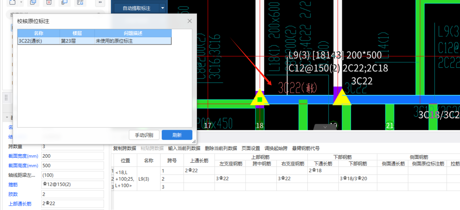

路依萌 2025-04-28 10:07:34 | 河北省 土建土建計量GTJ | 33查看 4回答

不用改,這是這一跨的通長,就是跨中筋位置輸入就行了。

在相應的渠跨中輸入

查找替換刪除(通長),就可以正常識別了

原位標注 上部跨中筋

請問這種該怎么改呢?
這個怎么改呢
跨中板帶上部通長筋怎么拉通,設置怎么改
2022-04-12 15:40:28 補充
請問這個上部通長筋該怎么布置啊?
這個該怎么填怎么改呀
