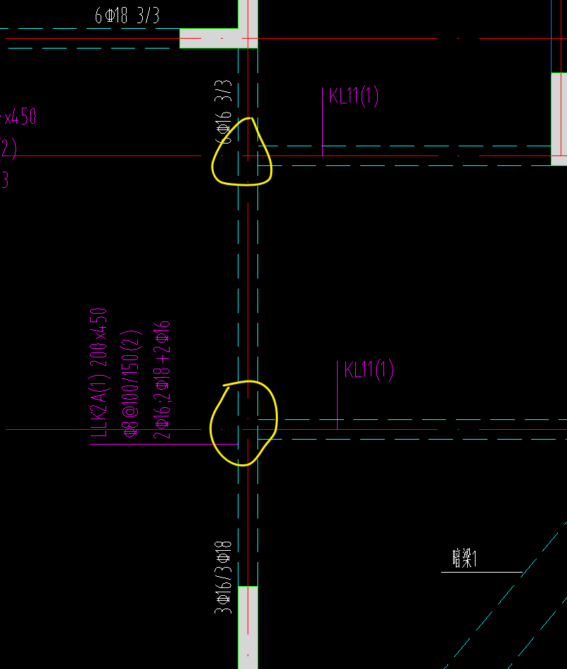

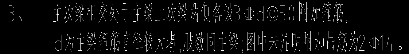

    請問梁說明里寫了主次梁相交于主梁上次梁兩側設附加箍筋,那框架梁搭在連梁上面,那搭在連梁上的框架梁兩側要生成附加箍筋嗎?
    如果需要的話請問是不是只需要布置附加箍筋就行了,吊筋不需要,只有在圖紙上明確畫了吊筋的情況下才需要生成吊筋?
    連梁次梁
  • 一般要看圖紙上的標注的,沒有標注就不需要

  • 請問梁說明里寫了主次梁相交于主梁上次梁兩側設附加箍筋,那框架梁搭在連梁上面,那搭在連梁上的框架梁兩側要生成附加箍筋嗎?           是的
    如果需要的話請問是不是只需要布置附加箍筋就行了,吊筋不需要,只有在圖紙上明確畫了吊筋的情況下才需要生成吊筋?                 是的
    2025-04-28 09:40:41
  • 吊筋一般是畫上去的才布置,附加箍筋是要生成的沒畫的也是有的
    2025-04-28 09:41:06
  • 設計說明已經要求要附加鋼筋,這樣即使平面布置圖中沒有標注,也可以添加上
    2025-04-28 09:42:11
