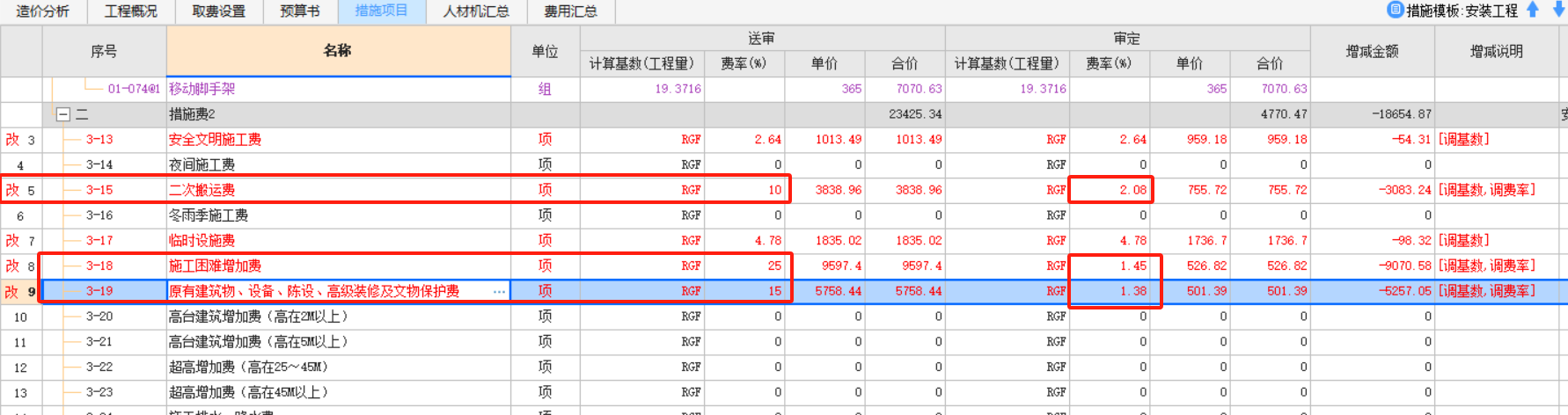

  • 北京12房修定額,措施費費費率問題。
    修改費率施工單位上報預算把總價措施費費率調整了,沒有按照國家京建發文費率,這樣調整費率允許嗎?費率調整依據是有那些?

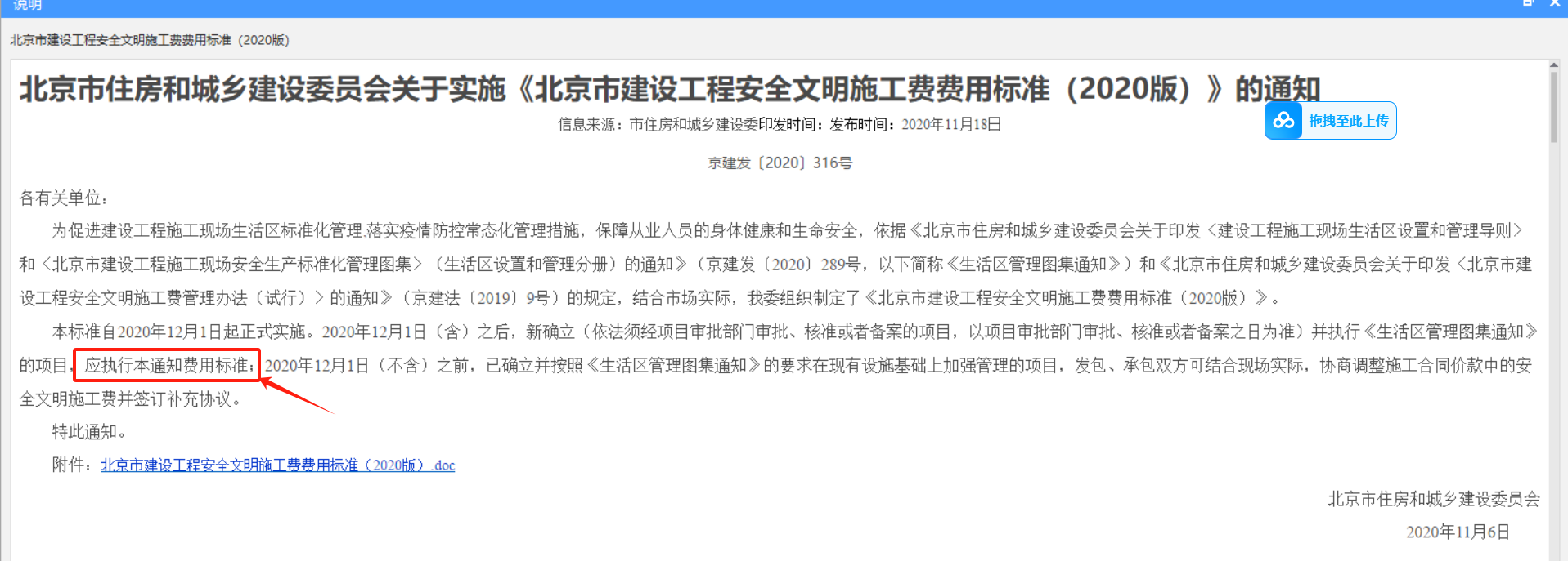

    2025-04-27 16:29:36 補充
    12房修發文標明應執行本通知費用標準。是不是就是不用結合現場實際修改費率。
  • 1、看合同約定是否可以調整
    2、雙方協商同意的才可以調整
    玫肌正常情況是你允許調整的,只有雙方協商或有相關可以調整的文件時才可以調整的
    2025-04-27 17:37:54
  • 對2012修繕定額,不管用。
