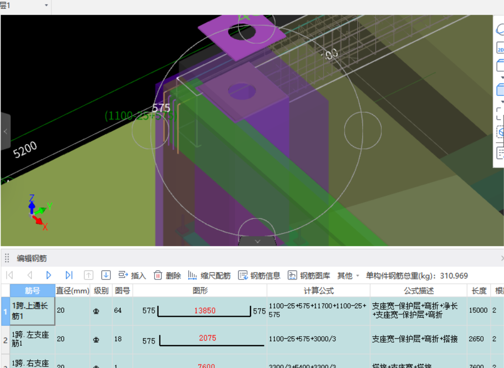

框架柱尺寸是1.1m*1.1m,框架梁上部鋼筋直徑是20,混凝土強度等級是C30,用max(lae,0.5hc+5d)計算是滿足直錨的,為什么軟件計算出來的上部筋端部是進柱子彎錨至梁底
河畔晨光 黃金專家
答題: 28147 被贊: 7392
計算設置節點設置中,框架梁選擇設置符合設計的節點要求
