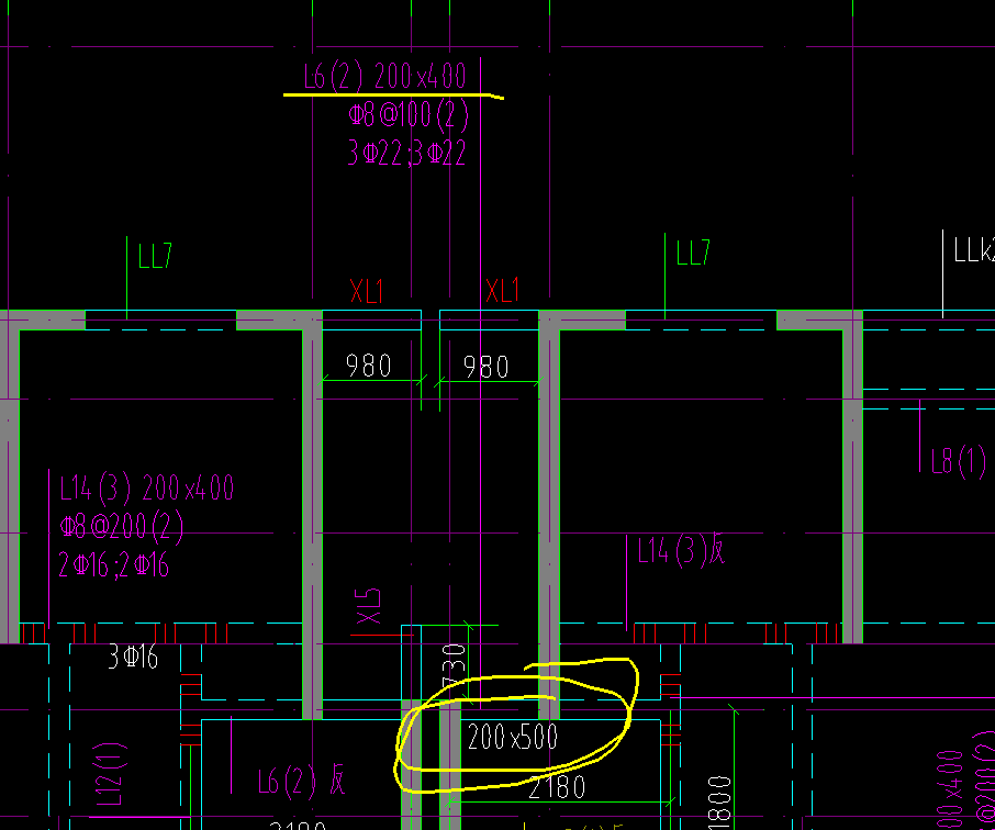

路依萌 2025-04-27 14:50:59 | 河北省 土建土建計量GTJ | 48查看 3回答
小野貓 鉑金專家
答題: 52420 被贊: 13587
200*500在原位標注里輸入
2025-04-27 14:52:13
GXZ 鉆石專家
答題: 233464 被贊: 44370
分段布置或者打斷,原位標注識別完成后,點選合并
2025-04-27 14:52:46
時光、背面 鉑金專家
答題: 27102 被贊: 20208
原位標注,改這一跨的截面尺寸
2025-04-27 14:54:05
