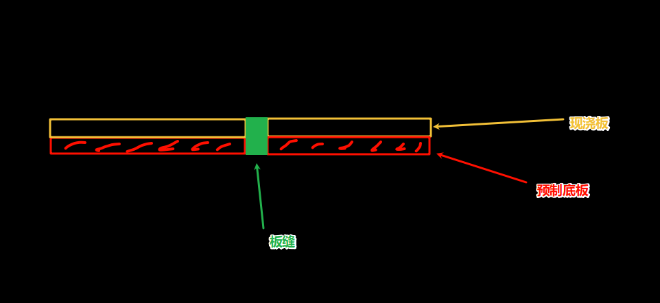

請問預制板的板縫的底標高是跟現澆板底標高平齊嗎? 還是跟預制板呢
懵懵倩 白銀專家
答題: 501 被贊: 115
跟預制板平齊

建筑文盲 專家
答題: 1099 被贊: 337
跟預制板底平齊
