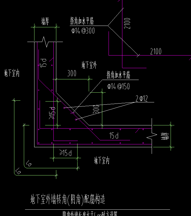

. 2025-04-27 11:14:34 | 四川省 土建計量GTJ | 43查看 2回答
懵懵倩 白銀專家
答題: 501 被贊: 116
可以用自定義構件實現
2025-04-27 11:16:43
河畔晨光 黃金專家
答題: 28159 被贊: 7399
拐角加筋在其他鋼筋中設置
混凝土小三角,設置加腋布置
2025-04-27 11:17:39
