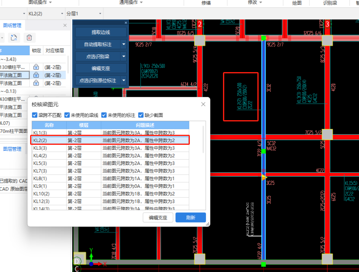

重新設置一下梁支座

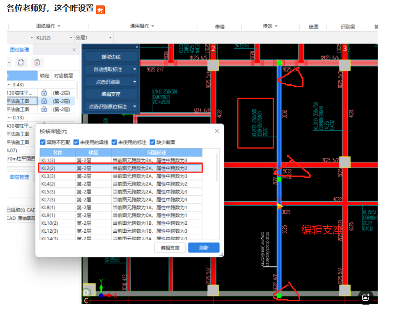

編輯支座

設置支座

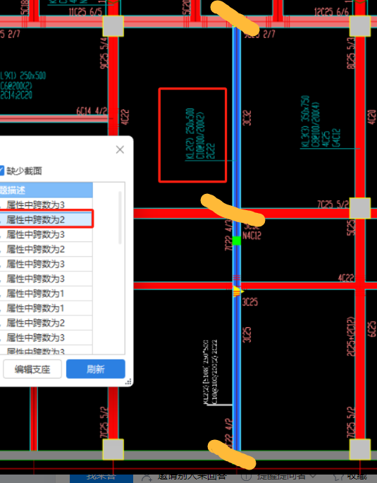

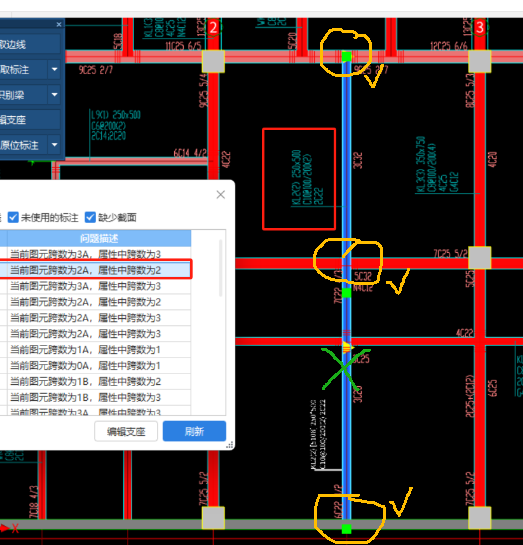

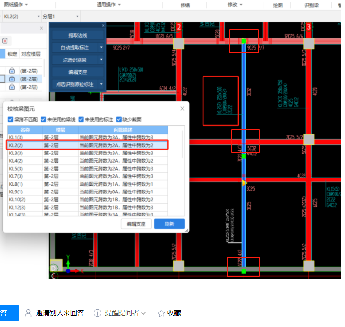

梁支座設置錯誤,重新設置梁支座處理
