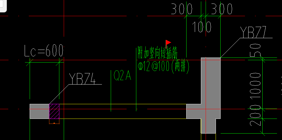

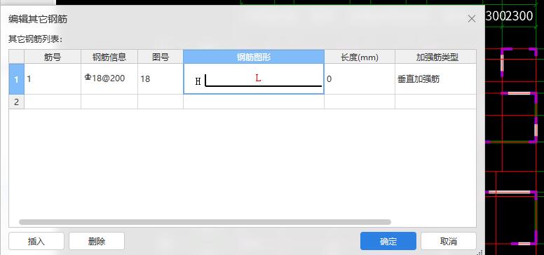

  • 老師們,請問這個剪力墻附加短插筋在軟件里其他鋼筋輸入的話長度該怎么確定呢
    設計沒在圖里標注長度的話,這個長度要求在圖集的哪個地方有寫呢其他鋼筋

  • 這就是垂直加強筋,在其它鋼筋中輸入計算

  • 看設計說明,例如,某設計圖,是1/3層高的。
    2025-04-27 09:04:48
  • 需要看設計說明或者大樣,否則咨詢設計確定
    2025-04-27 09:05:00
  • 應該有單獨大樣,看下圖紙,沒有就提疑給設計
    2025-04-27 09:05:09
  • 找墻身大樣圖,如果圖紙沒有,那就先按H/3; 總長度=H/3+基礎厚度-底部保護層+彎折
