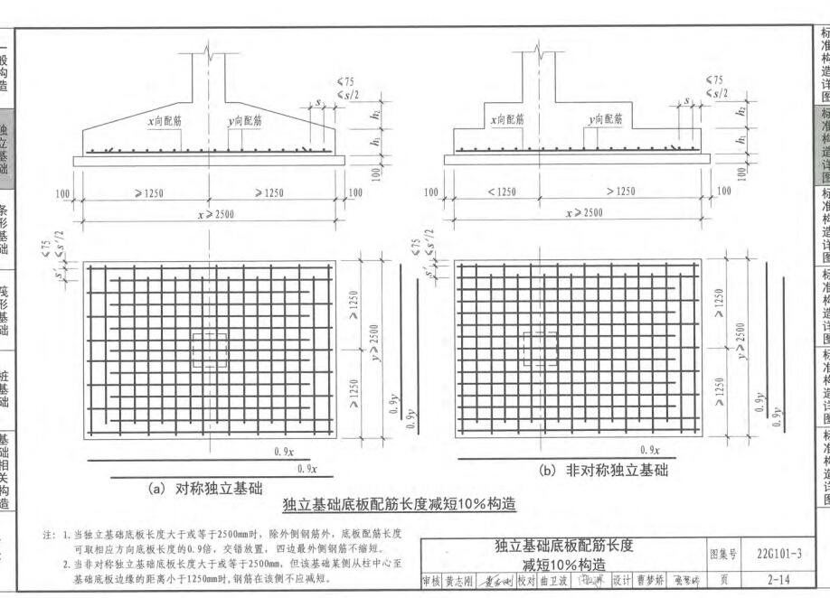

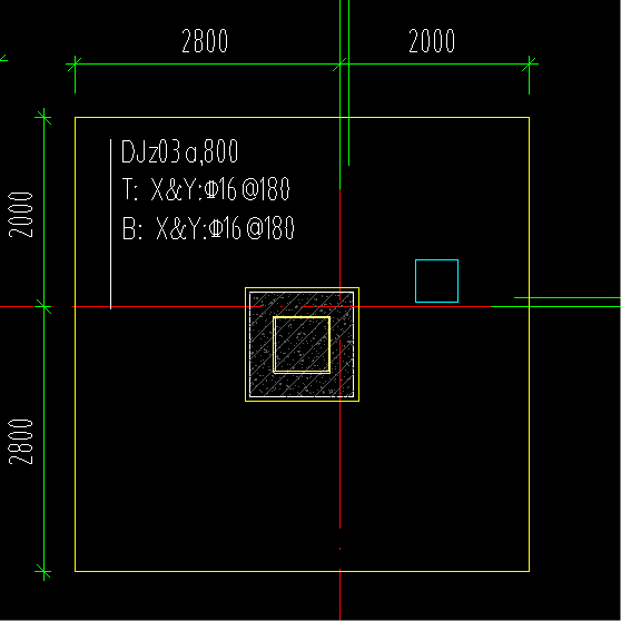

  • 單階普通獨(dú)立基礎(chǔ)上下層鋼筋需要彎折嗎
    彎折
我來答  邀請(qǐng)別人來回答
  • 按設(shè)計(jì)
    沒有注明,一般不彎折
    首次提交 2025-04-25 18:13:41  最近修改2025-04-25 18:16:33 (修改過1次)
  • 看設(shè)計(jì)說明或大樣圖要求確定的,一般是不彎折的。
    2025-04-25 18:13:59
  • 不彎折
    2025-04-25 18:32:37
  • 查看大樣或說明看看,圖紙會(huì)注明,如沒注明,不用;并上圖超過2.5了,鋼筋可隔一減短獨(dú)立基礎(chǔ)
    2025-04-26 10:22:27
