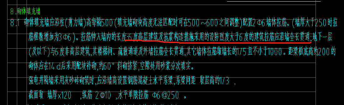

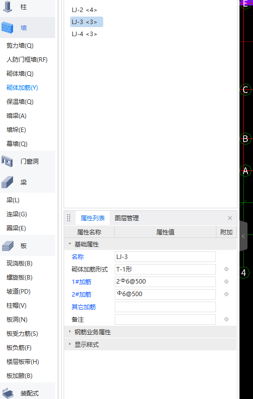

    我在圖紙上面看到這個砌體的拉筋我不知道如何去布置,還是要不知道砌體加筋里面去短筋是布置在砌體加筋里面這樣對嗎砌體加筋
    還是布置在橫向短筋答疑解惑

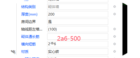

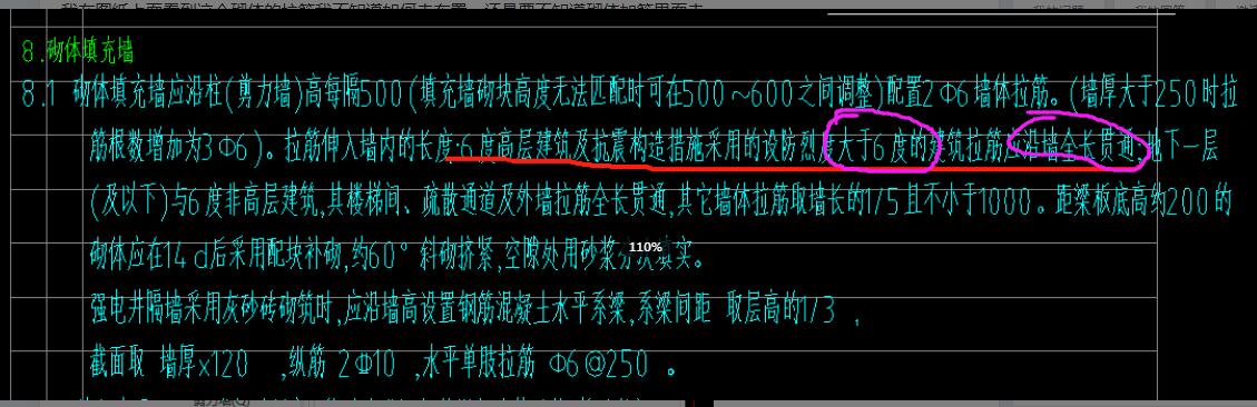

    圖一正確   如果你的抗 震列席是6度以上時,在定義砌體墻里輸入2A6-500

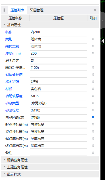

  • 砌體墻通長拉筋,在砌體墻定義屬性中設置
    2025-04-25 18:06:55
  • 砌體通長筋,在砌體墻屬性輸入
