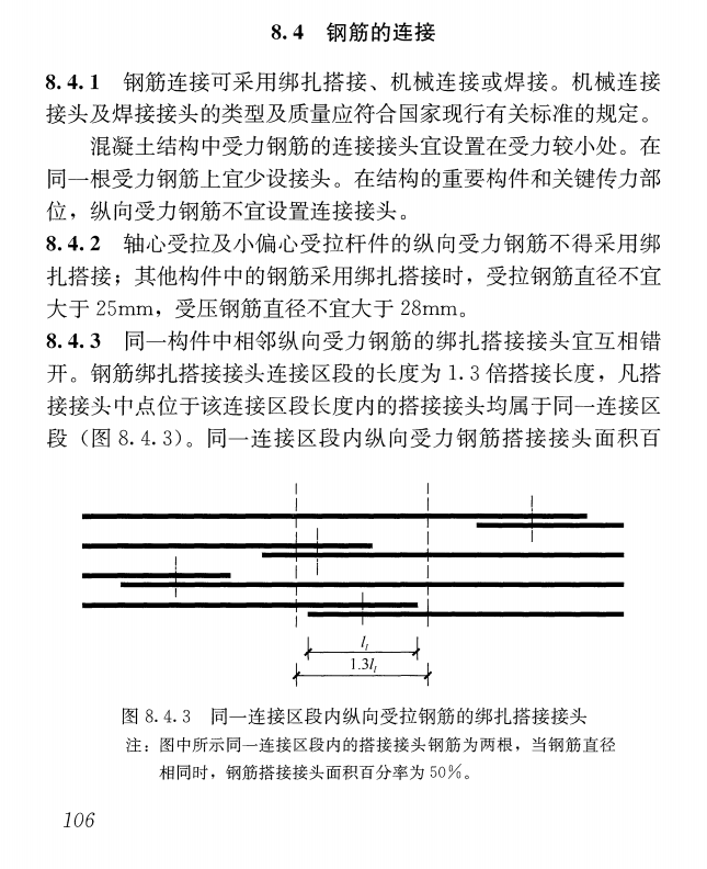

  • 搭接方式根據(jù)圖紙中結(jié)構(gòu)說(shuō)明或經(jīng)批準(zhǔn)的施工組織設(shè)計(jì)
    規(guī)范中只是原則規(guī)定:
    定尺
    2025-04-25 14:25:11

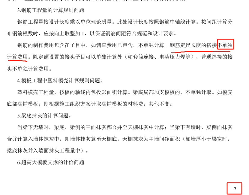

  • 定尺搭接是造價(jià)術(shù)語(yǔ),要看定額或者清單計(jì)算規(guī)則和造價(jià)文件相關(guān)規(guī)定。使用規(guī)范的是結(jié)構(gòu)搭接,你需要的是那種?
    2025-04-25 14:40:41
  • 山東定尺搭接不計(jì)算
    壓力焊
