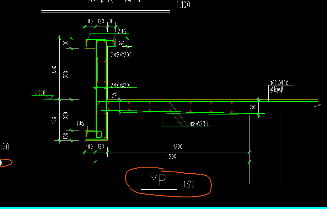

1、水平板和豎板分開設置,
2、水平變截面板可以采用挑檐異形構件設置或者用板(板厚去兩端厚度平均值),工程量不會有太大差異

時光、背面 鉑金專家
答題: 27053 被贊: 20171
用現澆板 平均厚度畫; 或者用異形挑檐
