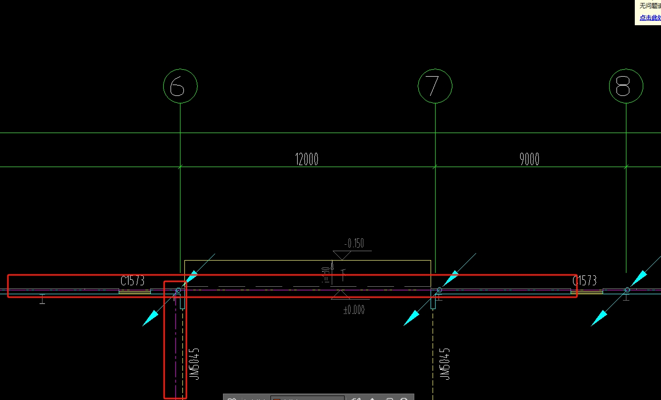

鋼結構廠房層高約10米左右,現在竣工圖紙上首層和屋面均有一圈均壓環,但是這個層高這么低,需要做兩圈均壓環嗎?如果做兩圈的話,一般是在什么高度布置的?(沒有均壓環立面圖),屋面的均壓環不會跟明裝接閃帶的位置重復嗎?
獨行者 鉑金專家
答題: 60158 被贊: 44737
是基礎接地做法(均壓環),屋頂是避雷網。
