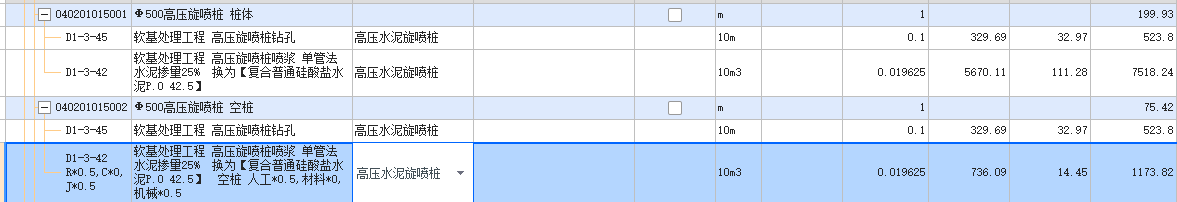

  • 關(guān)于高壓旋噴樁的空樁定額
    樁
    是不是分開兩條請單套定額??
    主體部分已經(jīng)套取了打樁定額,現(xiàn)在空樁的部分還需要套取D1-3-45這條的定額嗎?
  • 需要,主體部分的鉆孔只是實樁部分的鉆孔,未包含空樁部分鉆孔,空樁部分鉆孔也應(yīng)該計算
