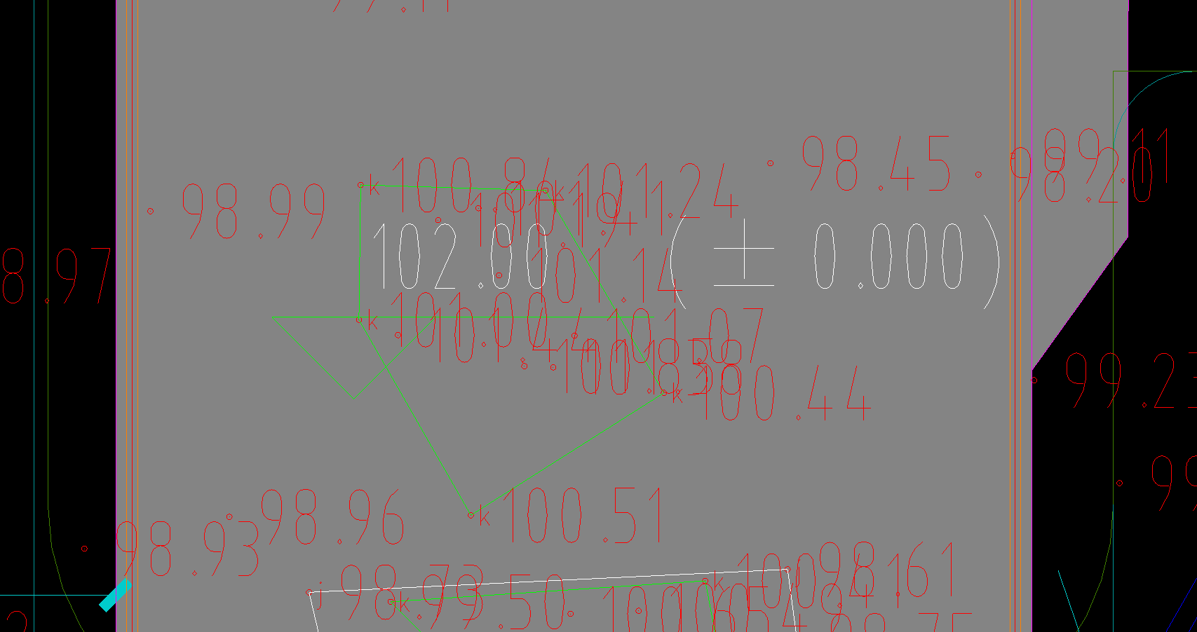

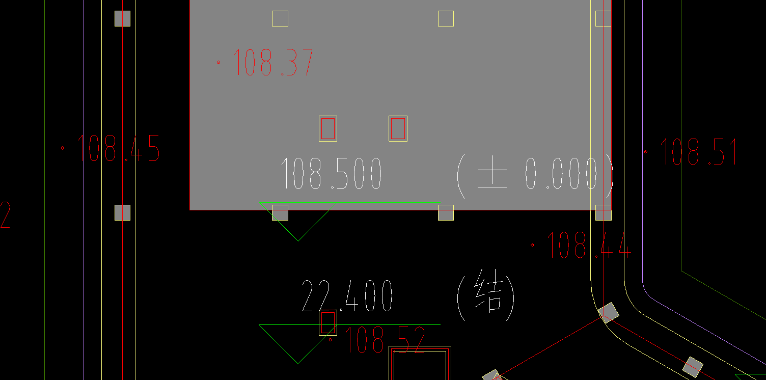

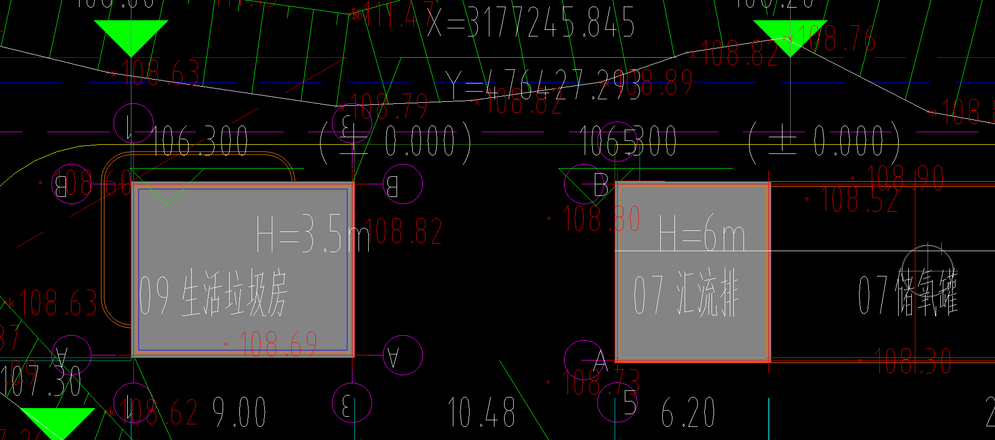

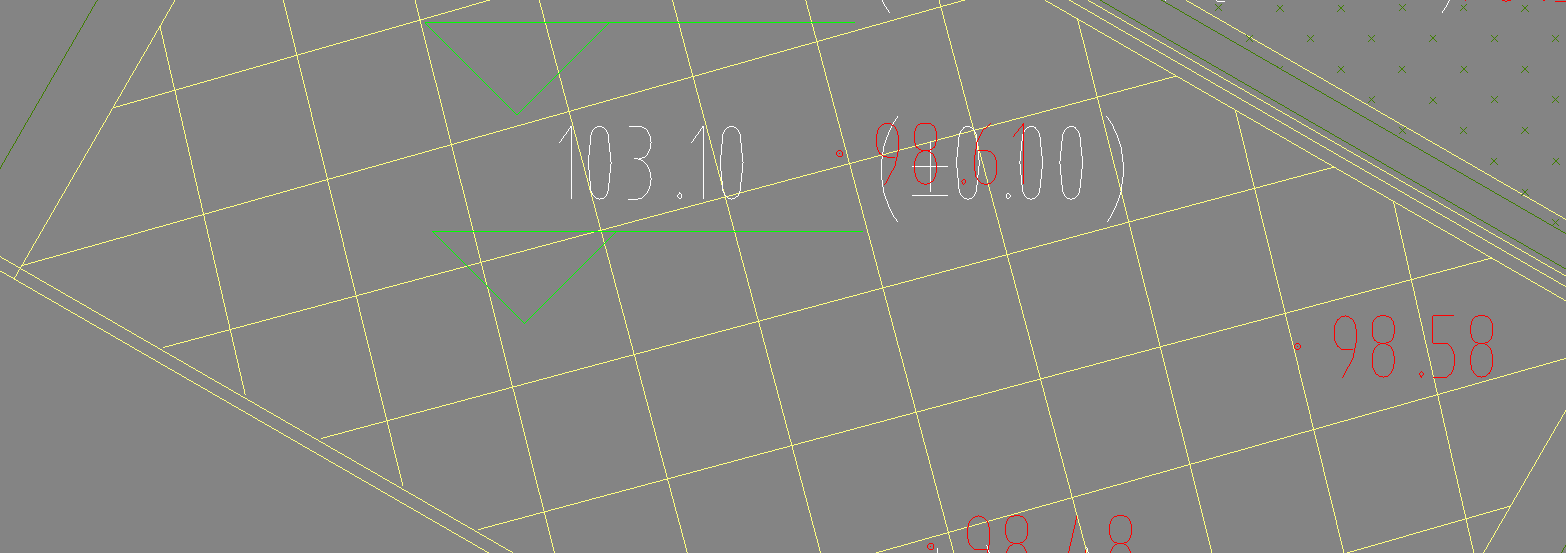

    標(biāo)高不同絕對標(biāo)高答疑解惑廣聯(lián)達(dá)服務(wù)新干線如圖,第一個圖是主樓,其余為附樓,每個樓±00對應(yīng)的絕對標(biāo)高不同,是否理解為,每個樓的室內(nèi)±00處、室外地坪的標(biāo)高都是不一樣的?
  • 每個樓的室內(nèi)±00處、室外地坪的標(biāo)高都是不一樣
    2025-04-24 22:19:20
  • 是合理的,“±00”是針對單幢樓,如果是有不同的樓幢,建議是分別用不同的圖形模型進(jìn)行編輯,免得文件太大不方便操作
    2025-04-24 22:21:15
