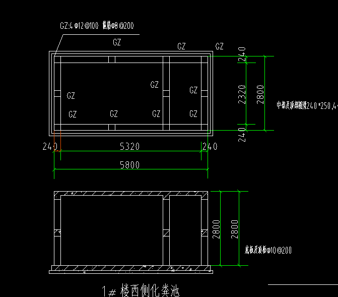

  • 請(qǐng)問(wèn)這個(gè)挖土方應(yīng)該怎么計(jì)算,有沒(méi)有老師列一下計(jì)算式

    因?yàn)槟愠叽鐦?biāo)注不齊全,沒(méi)辦法幫你列式,總思路(2.8+A1+A2+0.3*2+0.5*h)*(5.8+A1+A2+0.3*2+0.5*h)*H+1/3*0.5*0.5*h*h*h

  • 底面積=(墊層長(zhǎng)度+2*工作面寬度)*(墊層寬度+2*工作面寬度)                                                                                  頂面積=(墊層長(zhǎng)度+2*工作面寬度+2*放坡系數(shù)*挖土深度)*(墊層寬度+2*工作面寬度+2*放坡系數(shù)*挖土深度)        體積=(底面積+頂面積)/2* 挖土深度                                                                                                                          工作面寬度及放坡系數(shù)查定額說(shuō)明,挖土深度根據(jù)圖紙
