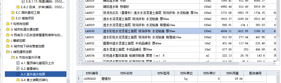

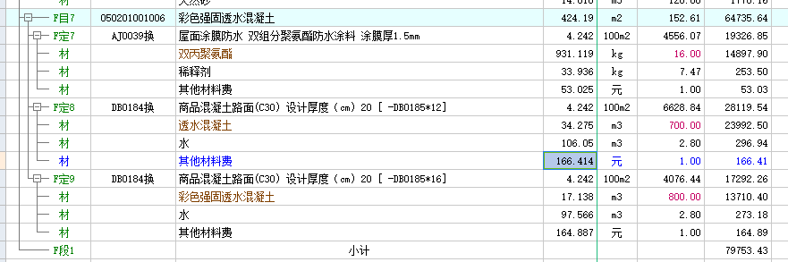

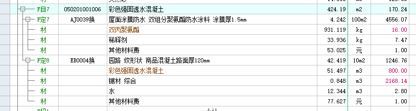

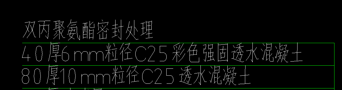

這個有兩層,一個是80厚的透水混凝土一個是40厚的彩色強固透水混凝土,下面三種麻煩看下哪個合適?
還是套取這個綠色建筑的定額?
或者麻煩發一下你們套的定額截圖參考一下,謝謝

一平綜合單價120-140元,認可回答請點贊全是免費進行的
