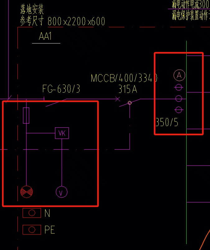

如圖,紅框中電流表,電流傳感器,熔斷器,指示燈,電壓表,轉換開關數量是多少?不太確定是1個還是3個。
luck 白銀專家
答題: 2407 被贊: 721
電流、電壓,對于主配電柜,三相,應該是電流、電壓、燈都會有三個指示。
其它不太明白。
這個一般成套的柜子,廠家全部包含,不用單個元件進行計算。廠家二次設計、報價即可。

我想問下,附圖1-7都是什么?廠家報價的話,這些是不是都是要考慮的價格?
請教1.配電箱里像指示燈的這個具體是什么東西?2.電表下邊綠色的三個圈寫200/5的是什么東西?屬于電表一起的嗎?3.配電箱組價的時候需要考慮這兩個東西的價格嗎?
截圖位置的電流互感器是按1個計入還是3個
