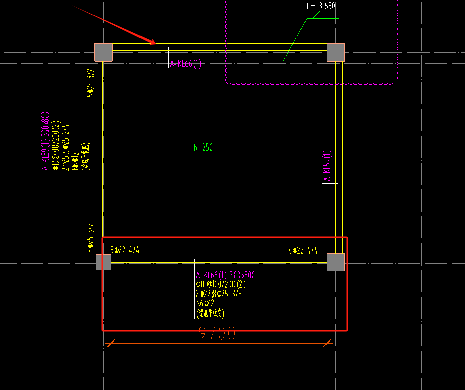

  • 請問這些下面這個梁A-KL66的原位標(biāo)注信息是否應(yīng)該也要畫到上面箭頭指的這個梁呢
    原位標(biāo)注

  • 是的
    2025-04-24 09:31:55
  • 是的,這兩個是一樣鋼筋信息的梁
    首次提交 2025-04-24 09:31:59  最近修改2025-04-24 09:32:10 (修改過1次)
  • 編號相同,配筋完全相同
    2025-04-24 09:32:20
  • 應(yīng)用同名稱梁
    2025-04-24 09:35:23
  • 把底下這道梁標(biāo)注完,應(yīng)用到同名梁 就可以了
