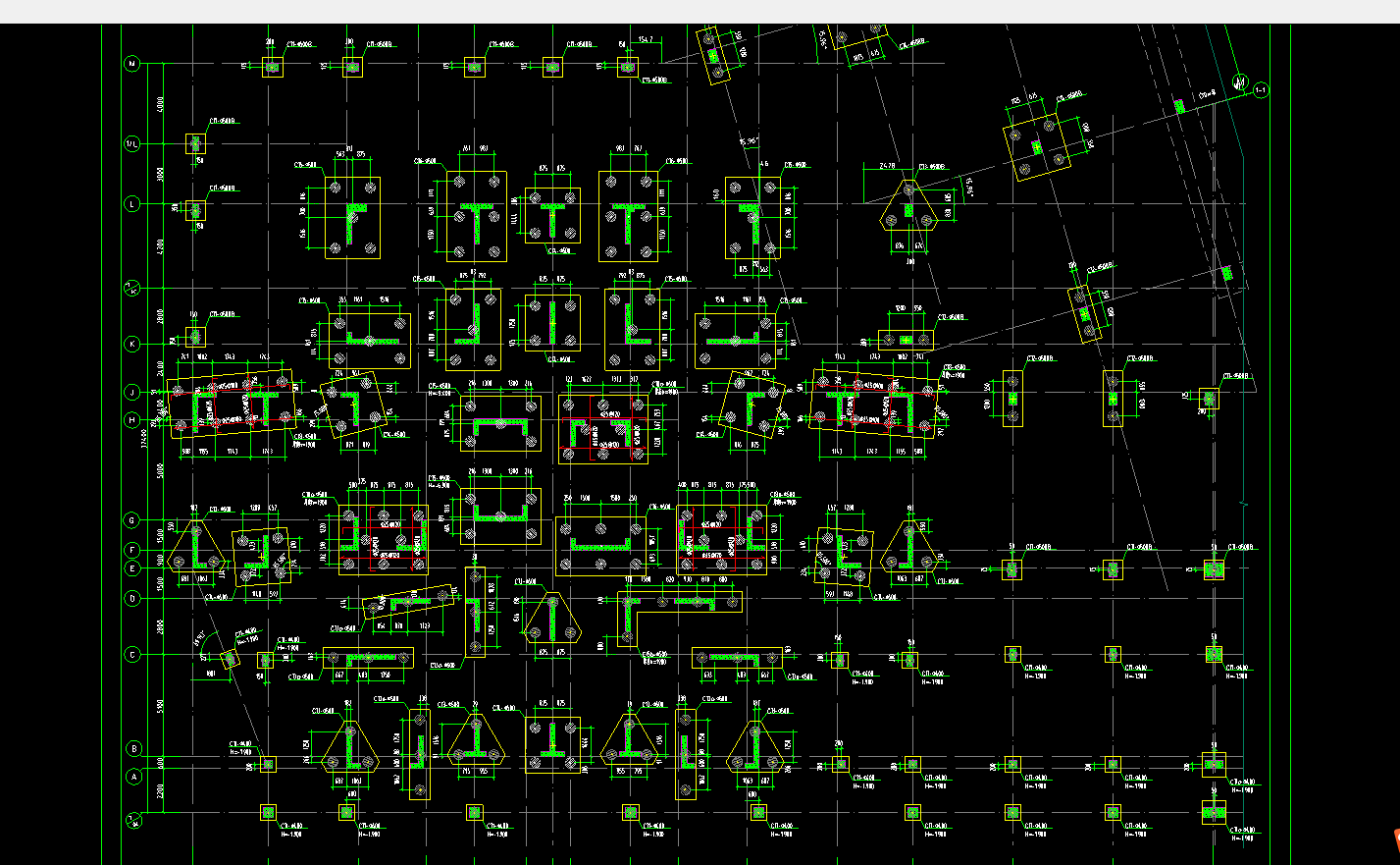

  • 這樣的基礎是只有挖基坑土方嗎?有沒有挖一般土方?
    挖一般土方
全部回答 (6) 首答僅用{{minutesHtml}}
  • 沒有挖一般土方

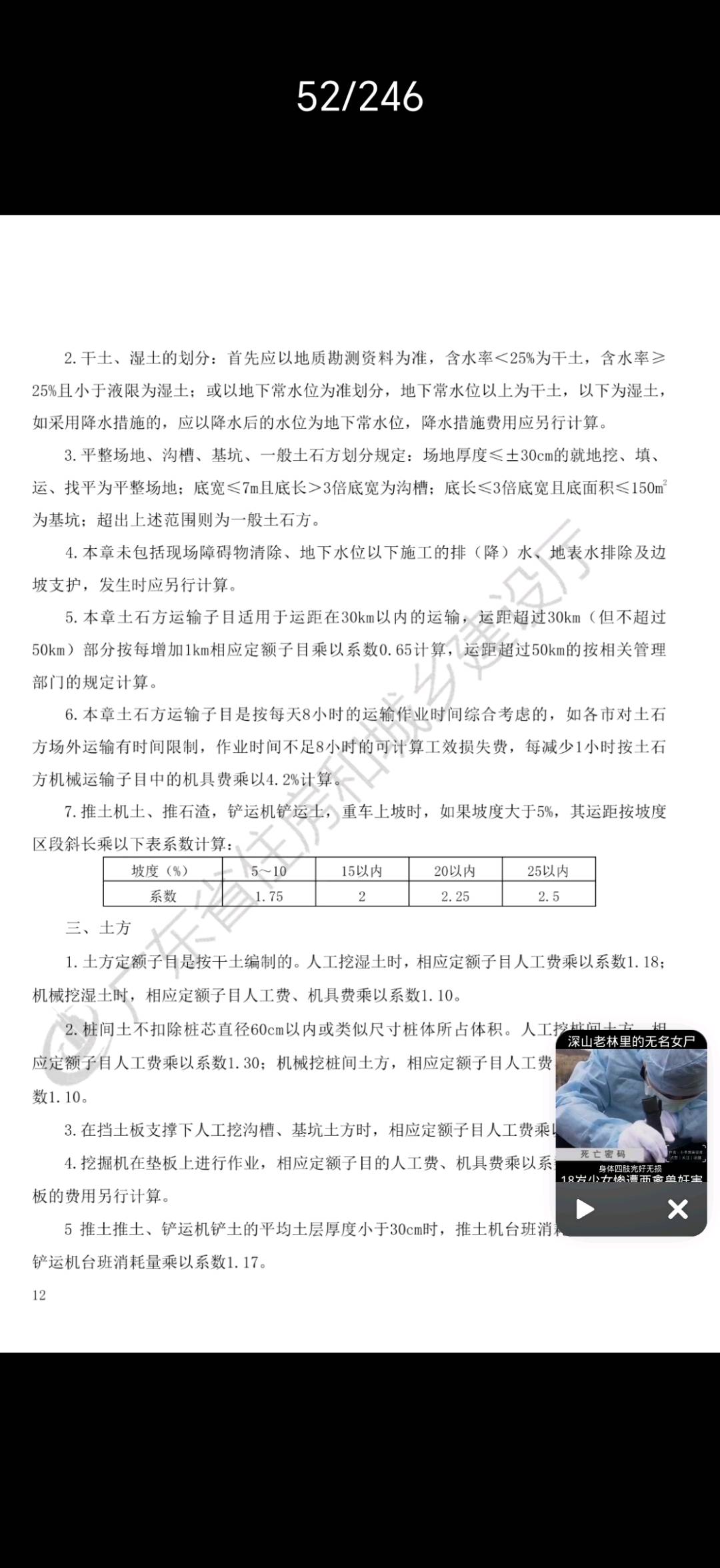

  • 從截圖上看是沒有一般土方開挖,具體的要看設計及施工方案所確定的開挖方式,還有截圖,就是廣東定額規則的說明
    挖基坑土方

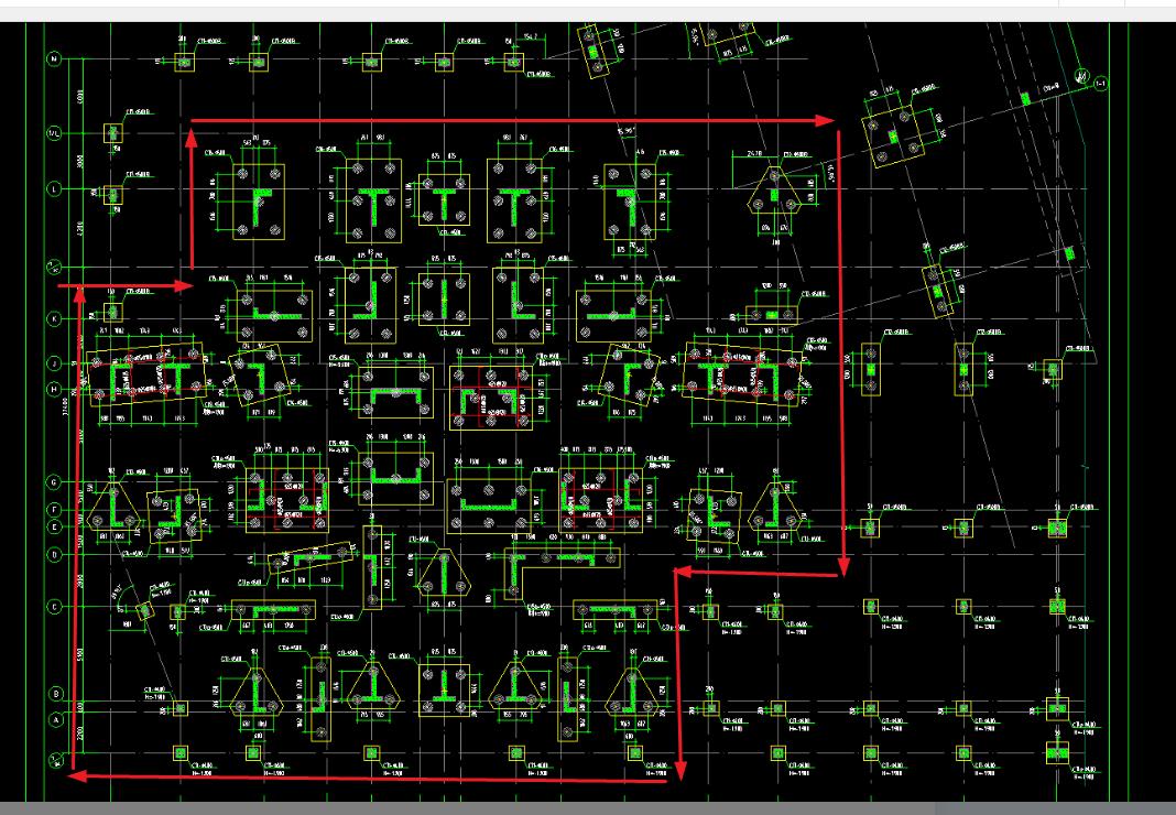

  • 具體看施工組織設計方案確定的。例如下圖紅框位置是大開挖的,其它位置是挖基坑,基槽的土方。
