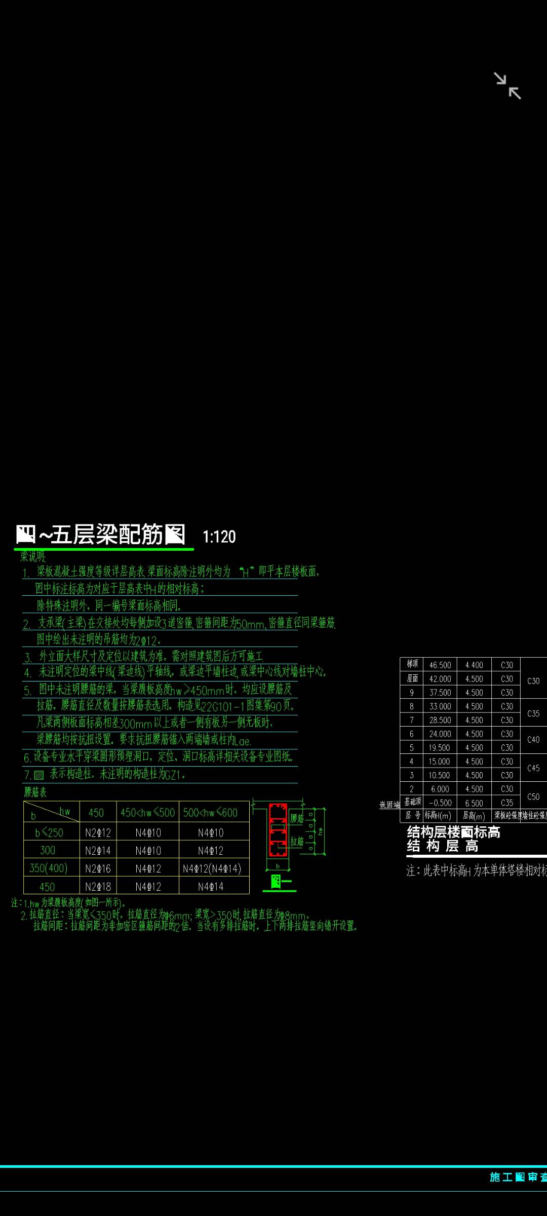

  • 結構圖里面二層的板是畫在一層的板嗎
    2025-04-23 21:58:12 補充
    結構圖畫在
    2025-04-23 21:59:17 補充

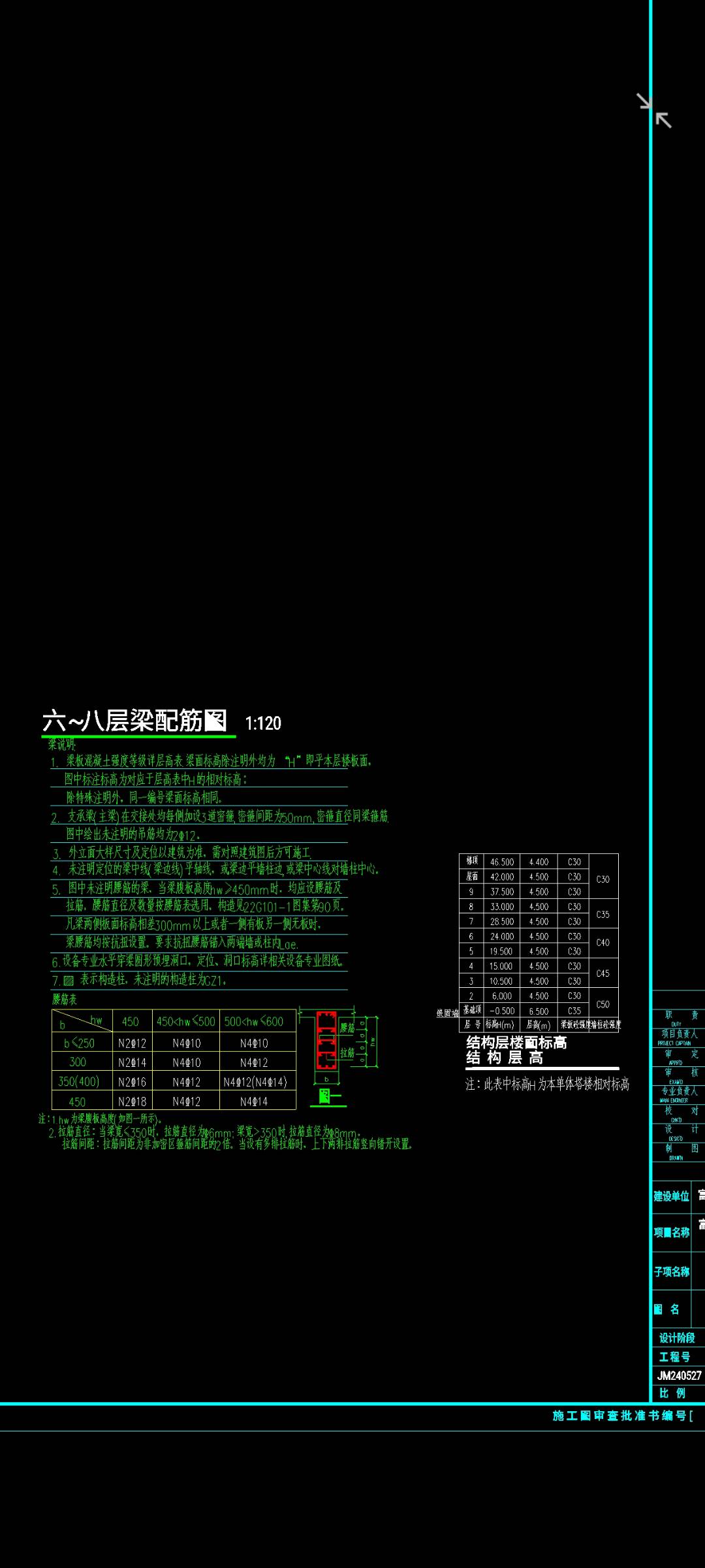

    那這兩個梁也是一樣的嗎4-5層的梁就是3-4層
    6-8層就是5-7層的梁嗎
  • 是的,一般是這樣
    但是注意圖紙設計有的標注為二層頂板,這樣就是要畫在二層的了
    所以主要還是看圖紙標注信息以及標高確定
    首次提交 2025-04-23 21:56:00  最近修改2025-04-23 21:57:44 (修改過1次)
  • 是的
    6-8層就是5-7層的梁嗎【是的,結合說明內的標高查看可以】
