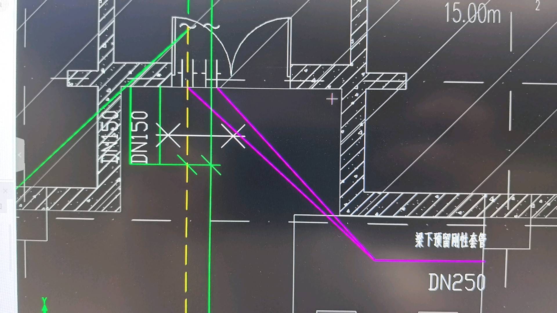

  • 算給排水套管的時候需要大倆號嗎? 還是直接按管道同規格計算就行
    給排水像這種圖紙上面標注的套管是DN250的 但是管道是DN150的 我是按照250的還是150的
  • 套管計算是150的

  • 制作;采用大二號的鋼管。
    套子目;不用大二號。

  • 按150套套管定額即可

  • 按圖紙標注或說明的設置
