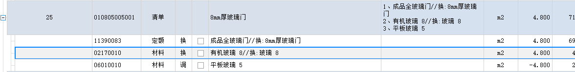

玻璃門用全玻門信息價可以嗎
鋁合金主材制作費怎樣確定?
由于設計單位把原來的鋁合金玻璃門修改為鋁合金全鋁扣板門,而門的深化圖已經做出來,門的鋁材含量是39.64kg,按我理解是用39.64去乘以信息價上的鋁材含量價格每KG 20.78 就是一個門的制作價 。 按每平方就是39.64/3.12=12.71 , 12.71*20.78=264.11 請問各位是這樣做嗎?先謝謝各位大俠幫忙,小弟感激不盡
關于鋁合金工程定額套價的大問題
現在在套一個鋁合金工程的價(按定額計價,按照佛山2014年第二季度的信息價),其中有90系列8mm鋼化玻璃鋁合金推拉門、50系列5mm鋼化玻璃鋁合金平開窗、50系列5mm普通玻璃鋁合金平開窗、50系列5mm鋼化玻璃鋁合金固定窗、50系列5mm普通玻璃鋁合金固定窗、鋁合金百葉這六項目。現在我查了佛山信息價,都沒有這些系列的門窗的價格(只有90系列的推拉窗、38系列的平開窗、固定窗而且是包含安裝和5mm普通玻璃)這個要這么套啊?是要進行換算還是直接詢價?換算的話消耗量怎么確定啊?問題補充:下面的附圖是第二季度的信息價。P圖時寫錯了。
