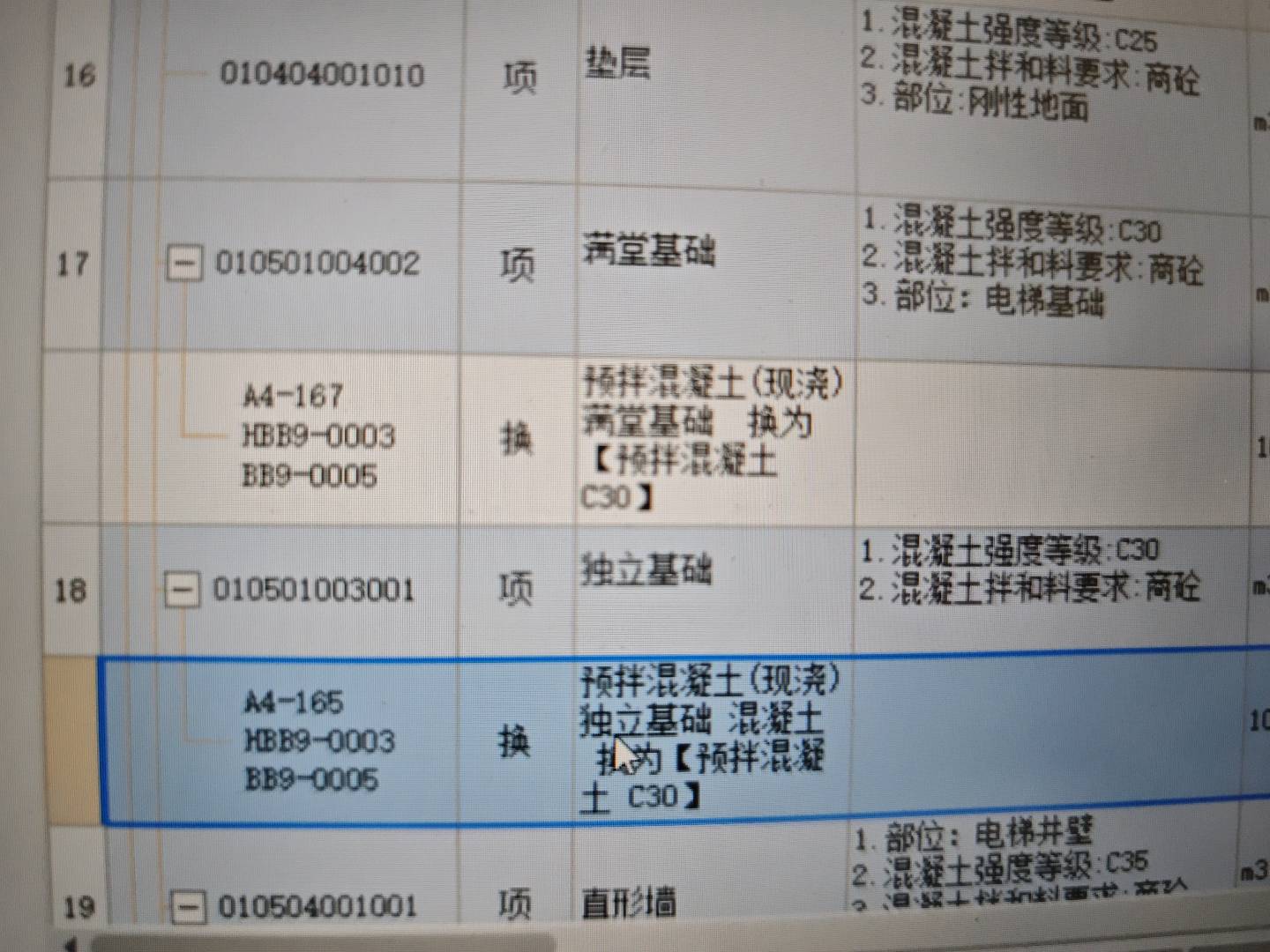

這個定額對不對

是預拌混凝土, 對的

預拌也是現澆混凝土
不是預制混凝土
是預拌,是商砼
2025-04-23 16:30:42

是預拌混凝土,換算是因為定額工料機里不是C30的,所以才換的
