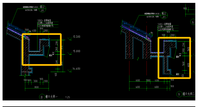

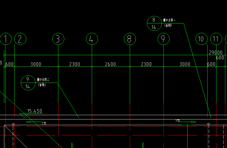

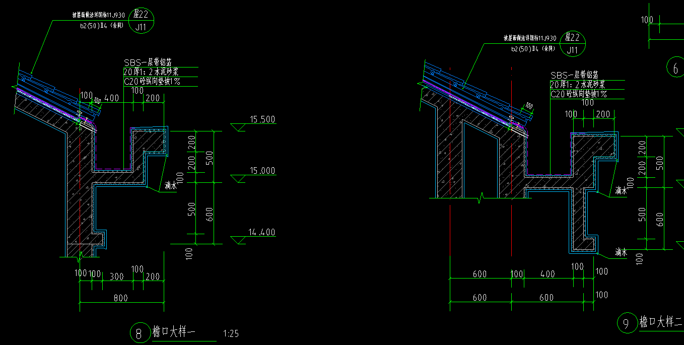

  • 請教一下,這兩種不同的挑檐,對應布置的位置怎么看,位置是不是相同的

  • 建議看軸線與軸線之間尺寸判定,大樣8是800,大樣9是1200。
