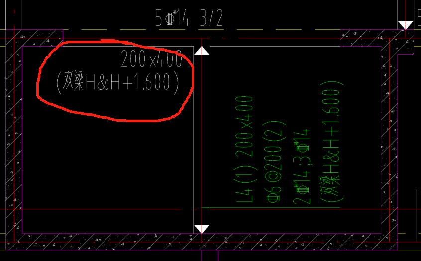

是的,層頂標高處一道,層頂標高+1.6m處一道
2025-04-23 15:48:54
如圖,這道梁這個位置是什么意思呢?
