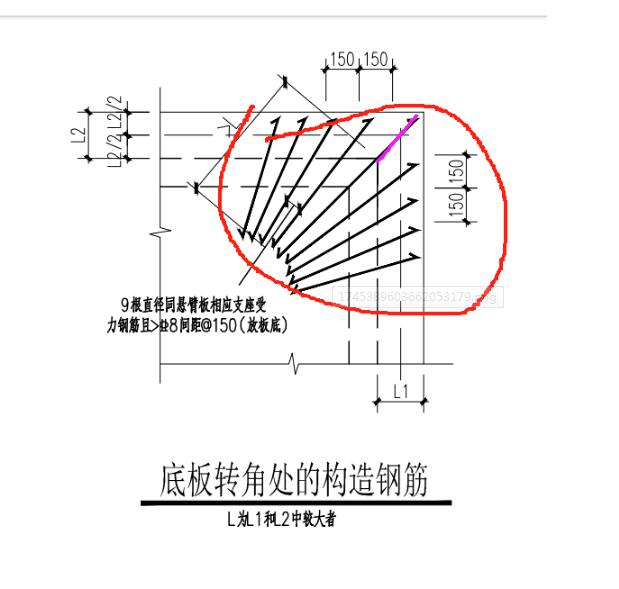

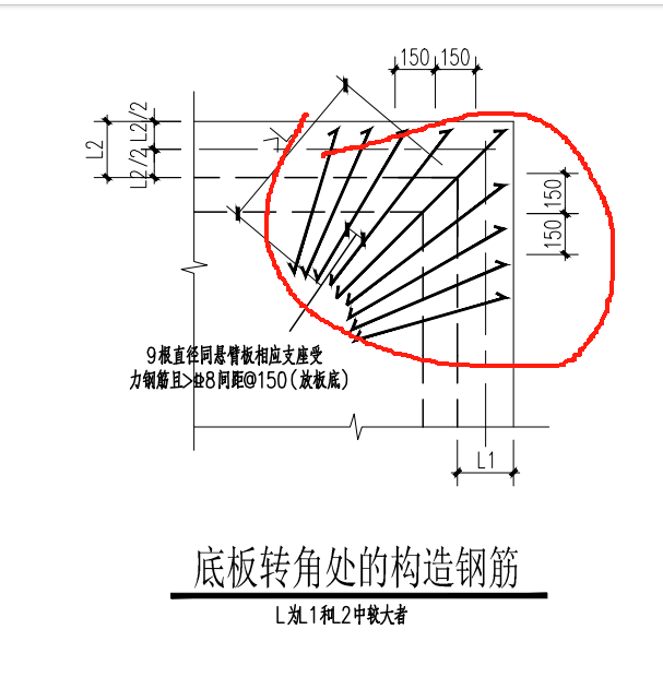

  • 按比例測量下計(jì)平均長度,表格輸入。
    2025-04-23 14:31:32
  • L為L1,L2的大于,約為1.41421*L1或L2,然后+L。
    2025-04-23 14:34:30
  • L1 和L2中的大值 L   L*1.414+L的長度
    首次提交 2025-04-23 14:37:40  最近修改2025-04-23 14:37:53 (修改過1次)
  • 答疑解惑
    2025-04-23 14:37:43
  • 下例畫線段的長度是:L1或L2是最大值*1.414,后再加L1或L2是最大值等于水平總長廣聯(lián)達(dá)服務(wù)新干線
    假設(shè)最大值飄出是1米,水平總長是:1*1.414+1
    首次提交 2025-04-23 14:55:01  最近修改2025-04-23 14:56:19 (修改過1次)
