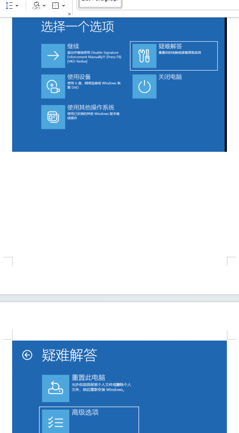

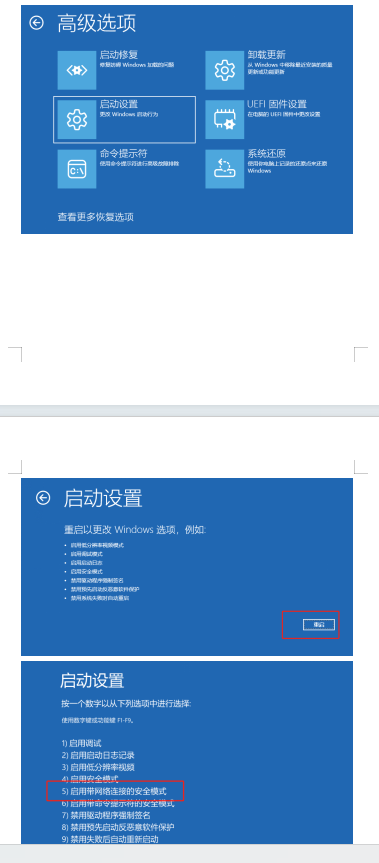

  • 大家遇到藍屏問題的可以按以下操作步驟修復:
    ①在藍屏界面-疑難解答-高級選項-啟動設置-重啟-5帶網絡的安全模式重啟;
    ②重啟之后打開系統盤(一般是C盤)-windows-system32-drivers這個文件夾,把以下文件替換到這個文件夾,再重啟就好了(不用卸載廣聯達)

  • 一、解決辦法:按住shift按鍵選擇重啟,重啟過程中也按著shift按鍵,然后選擇 疑難解答--?級選項--啟動設置-- 重啟,在重啟后進入的界?按數字鍵4或者F4--啟?安全模式‘’進入安全模式后找到控制面板,卸載廣聯達軟件
    二、安全模式內,按windows+R鍵,輸入msconfig回車;在常規選項卡選擇 有選擇的啟動,取消勾選 加載啟動項;在 服務 選項卡勾選 隱藏所有Microsoft服務,再點擊 全部禁用 后重啟電腦
    目前最有用的解決辦法,且能正常使用廣聯達
    三、
    藍屏問題解決方法一,刪除這個文件SharedGCPhost.exe ,默認查找路徑如下
    C:\\\\Program Files\\\\Common Files\\\\Glodon\\\\SharedGCPhost.exe
    多種辦法試一下吧
