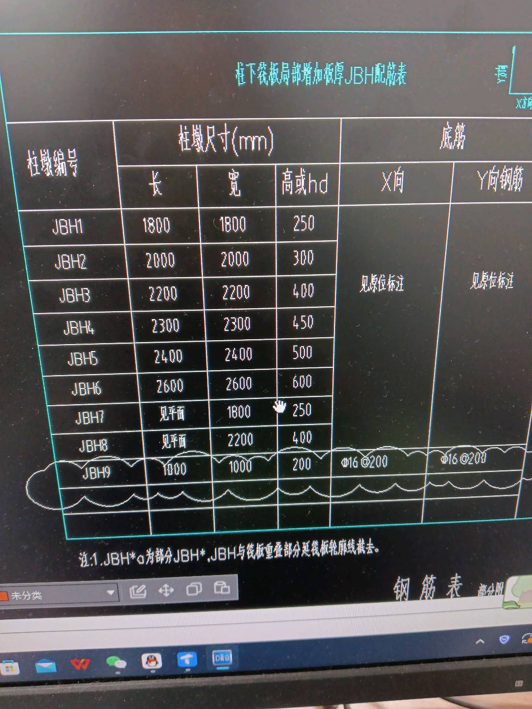

1.柱墩的尺寸一樣,配筋不一樣,所以要定義好多個截面尺寸相同的柱墩,修改配筋嗎?
2.鋼筋C20/22@200該怎么定義,柱墩的鋼筋不能輸入,
3.用樁承臺定義的話要用隔根翻起還是交錯翻起還是什么?

,尺寸一樣,配筋不同,名稱后面加后綴
隔根翻起
