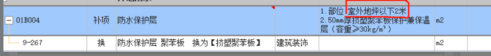

    老師 這個(gè)外墻防水的工程量是長(zhǎng)度*高度嗎,室外地坪高度是-0.45,墻長(zhǎng)是242,計(jì)算式就是242*1.55,這樣理解對(duì)嗎
    防水工
我來(lái)答 收藏  舉報(bào)
    墻長(zhǎng)
    是室外地坪下2米,頂標(biāo)高是從室外地坪標(biāo)高計(jì)算的,不是從0.00計(jì)算的,所以高度是2米,應(yīng)該是242*2
