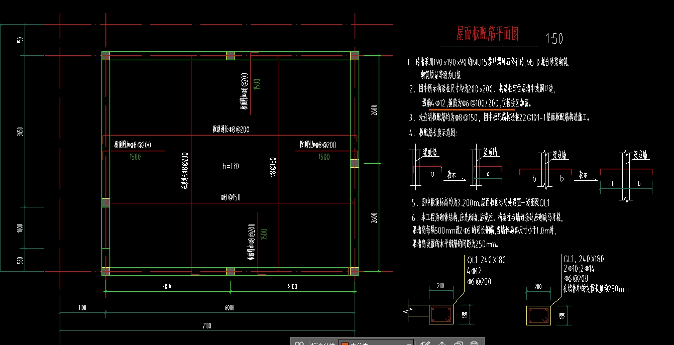

需要布置的話,他的范圍是哪到哪啊,還有分布筋嘛
2025-04-22 16:09:13 補充
這是說的分布筋嗎
時光、背面 鉑金專家
答題: 27111 被贊: 20208
有面筋,負筋下面就沒有分布筋了; 負筋--按板邊布置,四周一圈都有

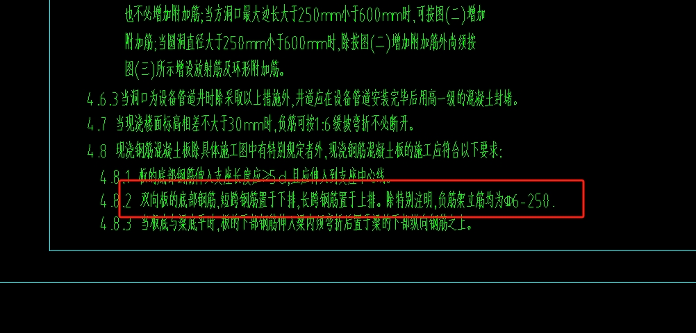

圖紙說未注明頂筋C8-200 ,這塊板是不是C8-200雙層雙向呢,
為什么圖紙給的鋼筋線 沒有彎鉤呢 這怎么看是底筋還是頂筋啊
板底筋為C8-200雙向拉通,板頂筋除標注,均為C8-200,這個是要雙層雙向嗎
如圖,本層未標注的板頂配筋為C8@200,這句話的意思是圖中已畫出但未標注的板頂配筋C28@200
如圖,“本層未標注的板頂配筋為C8@200”,這句話的意思是圖中已畫出但未標注的板頂配筋是C28@200,但圖中未畫出板頂配筋的板就沒有板頂配筋嗎?請大神指教,謝謝!!
注明板配筋為C8-200雙向拉通,根據圖紙怎么布筋
這樣的板配筋是C8@150雙層雙向布置再加附加筋嗎?
