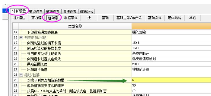

    老師 這個次梁加筋怎么設置
    次梁
    2025-04-22 14:57:18 補充
    老師,解讀一下里面信息,主梁箍筋應該是c8
全部回答 (5) 首答僅用{{minutesHtml}}
    如圖,箭頭所指填入6箍
    2025-04-22 14:57:27

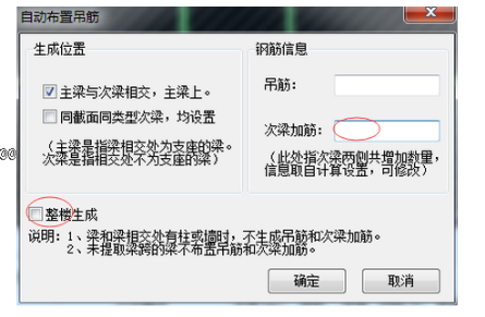

  • 在梁原位標注表格里次梁加筋里輸入。
    2025-04-22 14:55:26
  • 答疑解惑
    2025-04-22 14:55:51
  • 肢數(shù) 直徑同主梁,只輸根數(shù)就行
