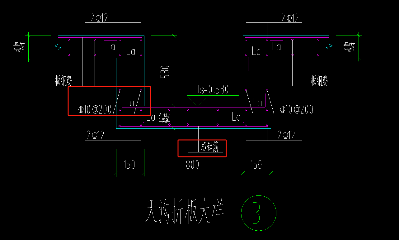

本來想用升降板直接構件,但是他立面的鋼筋和板筋不一樣。然后我只能分開構件,平面我用板畫布置鋼筋要方便一點,立面我用什么畫可以方便布置豎向鋼筋?因為板的底筋很多都不一樣

用降板畫

用降板,側面不同的匯總后修改設置,鎖定看看
