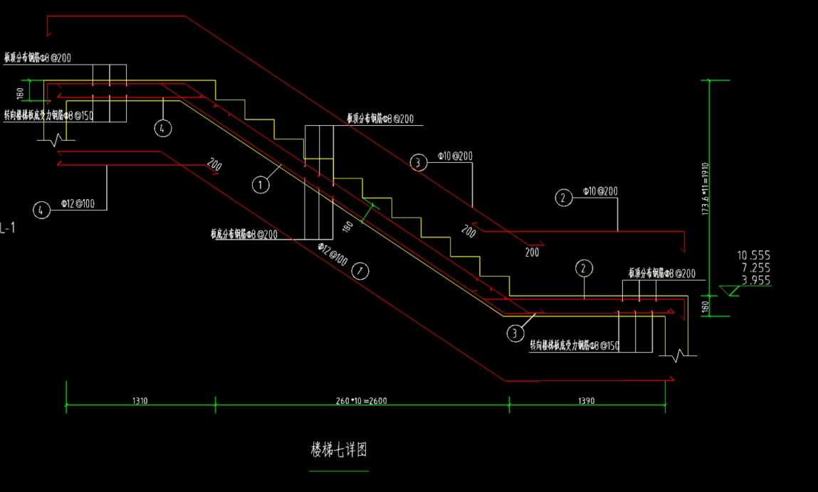

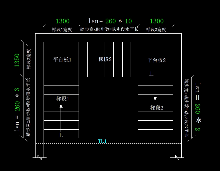

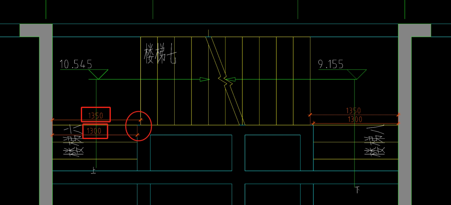

  • 轉角三跑樓梯,梯段寬度和平臺板寬度不一致怎么處理
    轉角三跑樓梯配筋圖
    參數化樓梯里面,平臺板與梯段不能分開設置寬度,這種情況怎么算的準確一些?

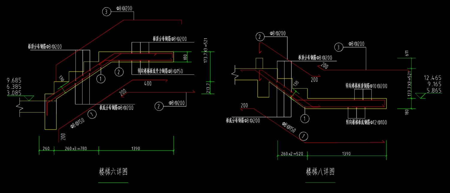

    2025-04-22 10:37:58 補充
    補充樓梯配筋圖

  • 不要用轉角樓梯,然后三跑用直形樓梯定義布置
    2025-04-21 23:21:34
  • 用三段直跑樓梯定義并繪圖 試試 ,,
    2025-04-22 07:02:56
  • 用直行樓梯+板十梁處理
    2025-04-22 07:58:02
  • 各跑分別選擇對應的類型設置可以,并不要自己量度,尺寸按圖紙要求的分別設置各跑
