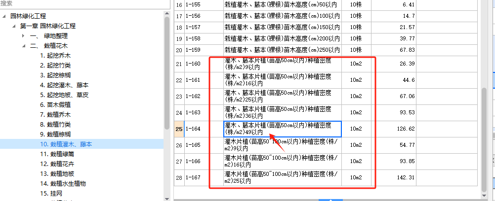

  • 灌木規格是64m2/株,但是我看定額里最高只有49m2/株的定額,這個應該怎么套

  • 這樣的情況按照 定額里最高 49m2/株的定額子目 套用即可,工程量 按照實際面積計算 ,,
