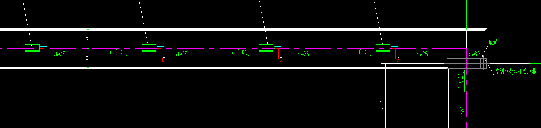

  • 求問:空調冷凝管是哪個?
    1、藍色線是空調的冷凝管嗎?紅色線是什么?
    2、中間有個像異徑管的是什么?
    3、圖紙上也沒有標高,這個標高要怎么確定?

  • 1、藍色線是空調的冷凝管,紅色線是冷媒管。
    2、中間有個像異徑管的是分歧器
    3、圖紙上也沒有標高,這個標高要根據梁底標高確定

  • 1、藍色線是空調的冷凝管,紅色線是銅管,輸送冷媒的.
    2、紅線中間有個像異徑管的是分歧管、
    3、圖紙上也沒有標高,這個標高要怎么確定?圖紙如果不明確可以咨詢設計單位。

  • 1、藍色線是空調的冷凝排水管,紅色線是冷媒管(紫銅管)
    2、紅線中間有個像異徑管的是分歧管(銅三通)
    3、圖紙上也沒有標高,找設計的風機盤管安裝剖面圖。
