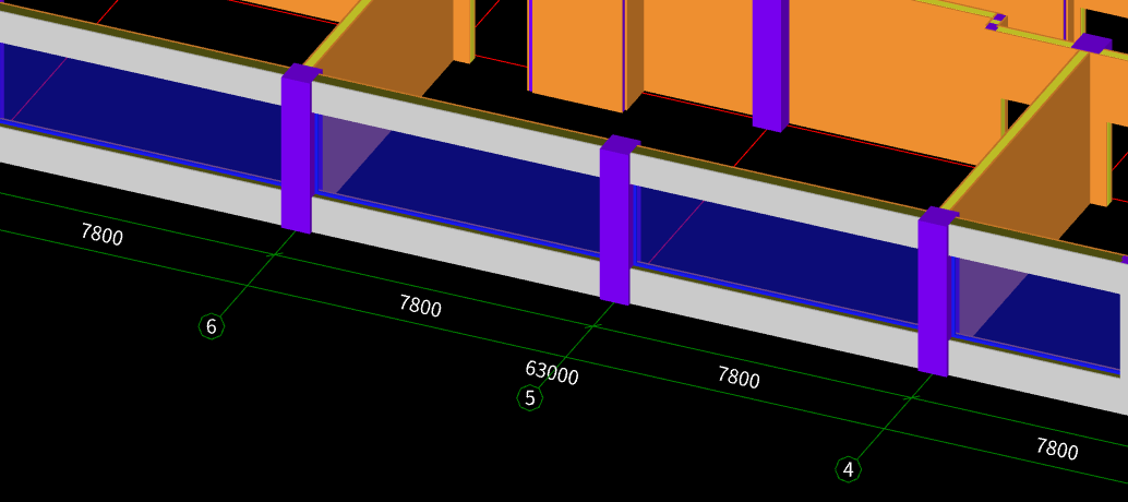

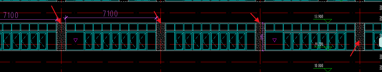

小L 2025-04-21 15:09:54 | 河北省 土建土建計量GTJ | 45查看 4回答
時光、背面 鉑金專家
答題: 26983 被贊: 20127
不用布置,與墻相連的柱,外露部分含在墻面里了
2025-04-21 15:11:49
雪花飄 飄 鉑金專家
答題: 37126 被贊: 8798
與墻相連的,在墻內
2025-04-21 15:11:30
阿古木力 黃金專家
答題: 4537 被贊: 1324
貼了之后,分割貼面,或者在柱子里畫砌體墻,然后布置墻面
2025-04-21 15:11:51
alen
答題: 217 被贊: 62
看兩邊的墻面計算式,應該是有加上柱子的墻面裝修量
2025-04-21 15:12:17
自保溫砌塊和混凝土結構外墻保溫
混凝土梁外部需要粘貼聚苯板,但如果自保溫砌塊調整到梁底標高會影響內墻面工程量,這種情況如何計算梁部分的外保溫比較快捷?手算嗎?自定義貼面也會扣減墻面積,如果設置成無影響會影響其他部分貼面的面積,所以也不太合適。大神求解答
