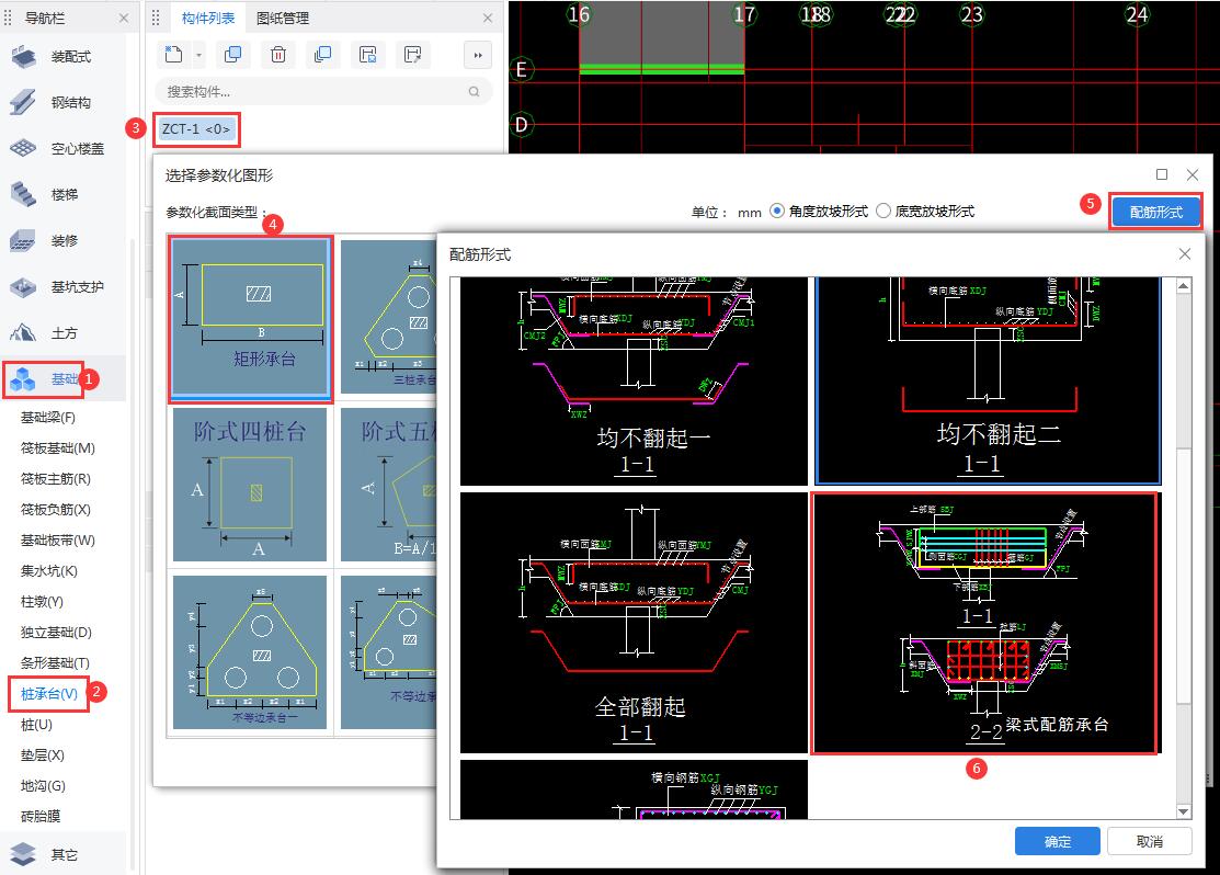

這種中間有個洞的承臺該如何畫
GXZ 鉆石專家
答題: 233150 被贊: 44279
選擇梁式配置鋼筋承臺編輯,孔洞口有增減的鋼筋在屬性其他鋼筋里編輯
2025-04-21 11:28:52

下面梁承臺,-2.15~-0.35用柱定義,中間洞的混凝土只能手工計算扣減。幫到你的話請采納
