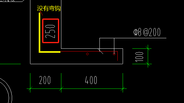

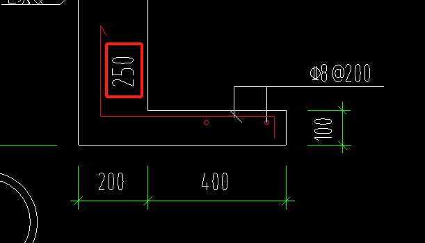

下圖250含彎鉤的長度嗎?
雪花飄 飄 鉑金專家
答題: 37093 被贊: 8791
沒有彎鉤。
