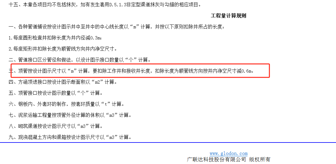

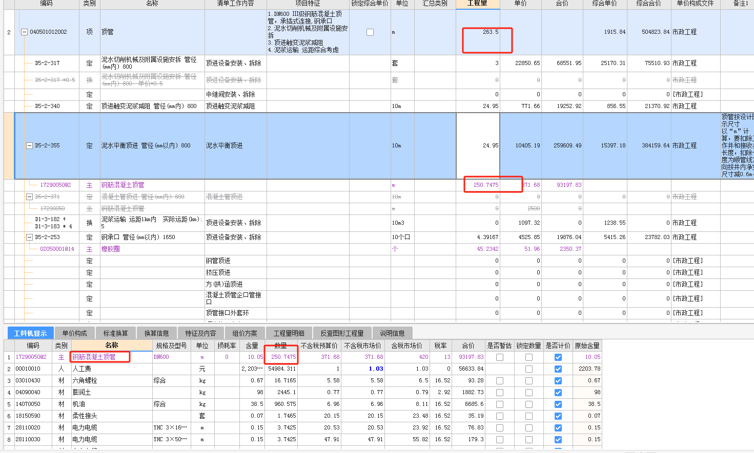

    頂管定額如圖所示,廣東18定額的頂管計算規則:頂管按設計圖示尺寸以“m”計算,要扣除工作井和接收井長度,扣除長度為順管線方向按井內凈空尺寸減0.6m。這樣定額的子目里面的主材頂管的數量比實際的都要要少,這樣合理嗎,換句話說,某個工程的頂管需要200米,但根據定額計算規則,定額子目里面根據計算規則扣減后,主材數量只有190了,差的10米是不是不合理
    2025-04-19 15:52:00 補充
    廣東18定額補充定額子目
  • 頂管按設計圖示尺寸以“m”計算,一般設計圖示尺都是不包含井內距離的。
