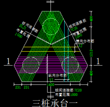

    圖紙要求樁承臺柱間連接筋7根C20的,題目要求布置范圍1000,在GTJ中按要求輸入,布置的鋼筋只有6根,缺少一根,可以通過修改布置范圍來布置7根,但是這樣會影響鋼筋總長,請問怎么處理連接筋樁答疑解惑
  • 總根數不變,調整間距
