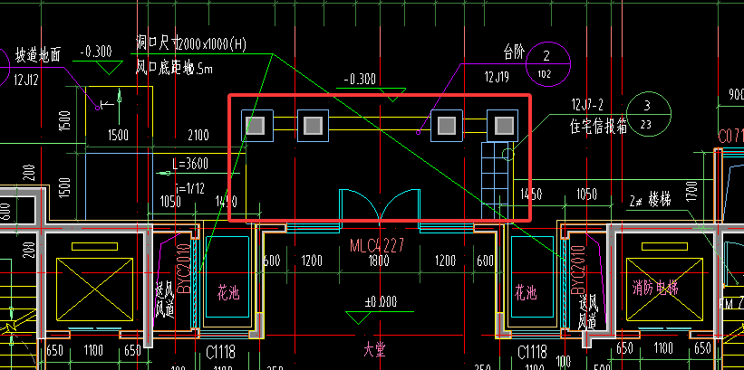

  • 紅色框起來的算建筑面積嗎?(2013建筑面積規范)
    13建筑面積規范2013建筑面積
  • 計算
    國標2013建筑面積計算規范中;
    3.0.16 門廊應按其頂板水平投影面積的1/2計算建筑面積;有柱雨篷應按其結構板水平投影面積的1/2計算建筑面積;無柱雨篷的結構外邊線至外墻結構外邊線的寬度在2.10m及以上的,應按雨篷結構板的水平投影面積的1/2計算建筑面積。
    首次提交 2025-04-19 10:17:39  最近修改2025-04-19 10:20:43 (修改過1次)
  • 臺階不計算建筑面積
    2025-04-19 10:18:02
  • 計一半的面積
    2025-04-19 14:15:21
