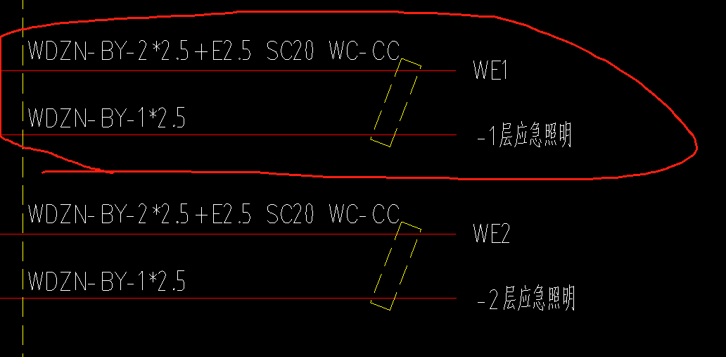

       請問老師,圖中兩個線型可以合并成一個嗎?我可以理解成WE1是WDZN-BY-3*2.5+E2.5嗎?如圖:應(yīng)急照明配電箱

  • WDZN-BY-4*2.5計算 就行
    2025-04-19 10:09:05
  • 4*2.5
    2025-04-19 10:13:49
  • 可以的
    2025-04-19 11:14:00
  • 是的,一個回路線,共4根線,
    2025-04-19 14:18:06
  • 實際也是共管敷設(shè)(4*2.5)
    2025-04-19 19:19:53
